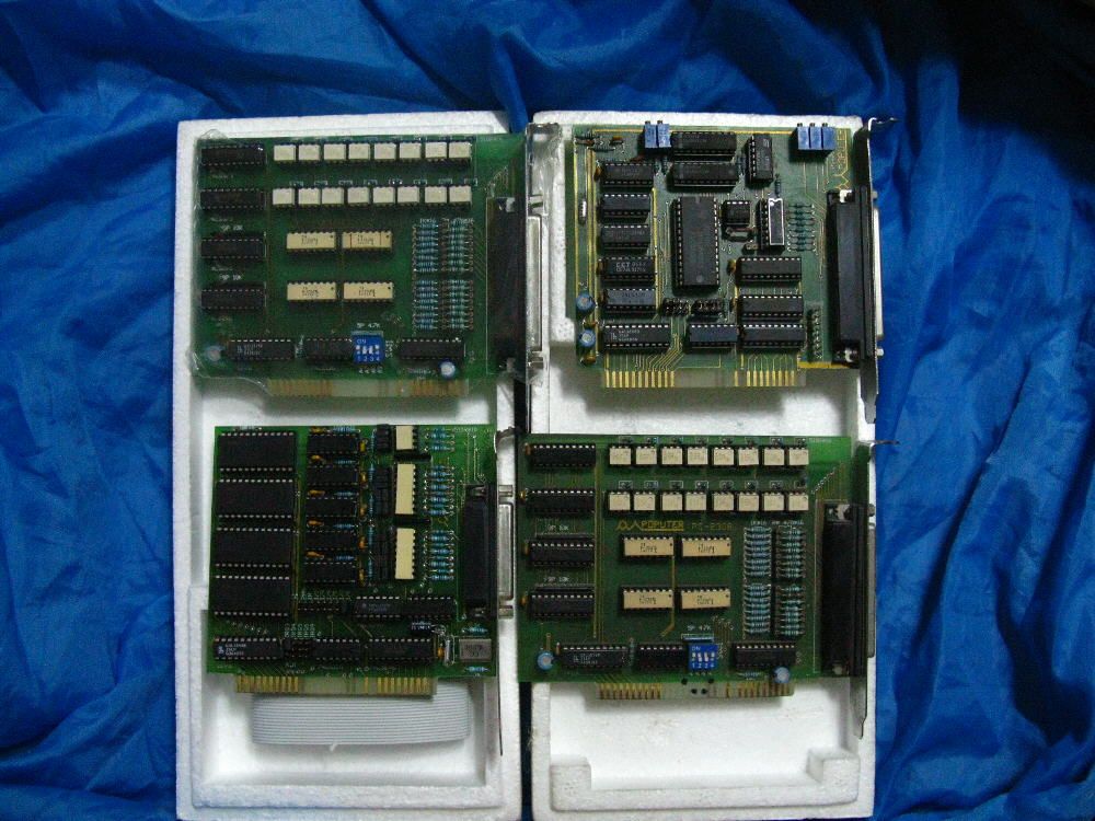

发表于 2009-6-28 07:11:30 | 显示全部楼层
螺旋线 、湘里狼 两位友好!
我用的可以用于PC机上的I/O控制卡,是ISA总线标准,是在1995年买的。
配上自己在DOS环境下编的程序,
直接用编码分配方式(而不是用脉冲方式)控制步进电机,
直接对外部机械进行“位”输出控制,
直接对外部机械进行巡回扫描方式控制,都非常方便的做到随心所欲。
现在遇到的问题是:
1、现在新的PC机已经没有ISA插槽了。
2、现在的WINXP操作系统也不能在“WIN窗口”界面与“DOS”界面进行切换了。
为此,我不得不被迫在家中保存一大批老旧计算机!
我想问的是:你们接触到的PC机上用的控制卡的插槽是什么制式的?
谢谢!
syw  090628---07.13
发表于 2009-6-28 10:08:22 | 显示全部楼层
现在基于PC的PCI接口的多轴控制卡已经很普了。开发也很方便,随卡都有动态连接库和开发实例。VB、VC都可以开发的。
发表于 2009-6-28 20:04:08 | 显示全部楼层
5# syw开门造车
呵呵,这种情况我也遇到过。原来的主板坏了,一看,ISA插槽!没办法,到电脑市场花了40块钱买了块旧主板回来,搞定。
就算是现在,同样可以买到新的带ISA插槽的主板,不过要买工控机的,家用或商用机的肯定不带了。
系统问题更好解决,可以装个虚拟PC,然后可以装N个系统,随便切换。不过,遇到过虚拟PC下断点不响应的情况。
