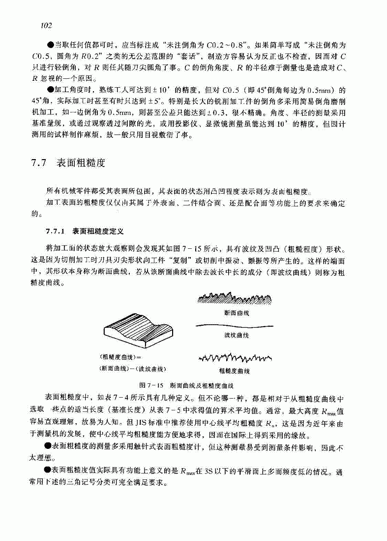

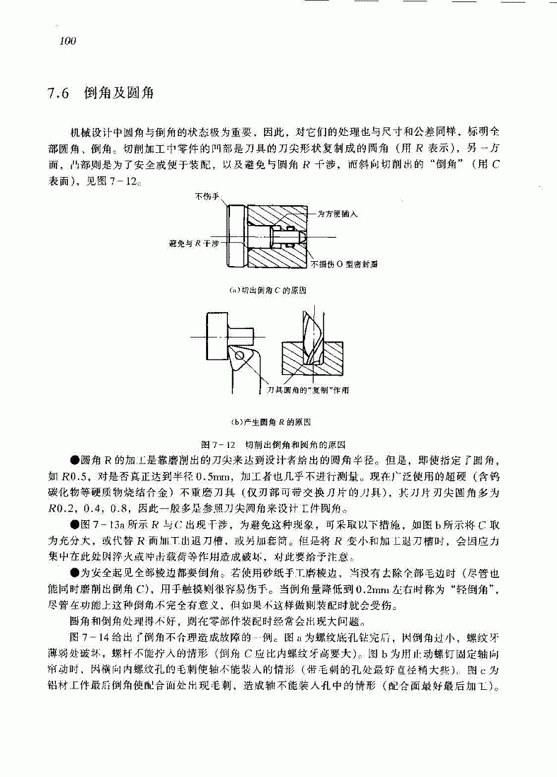

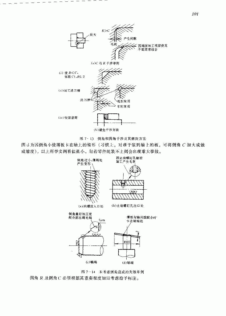

发表于 2009-5-28 17:41:51 | 显示全部楼层
同情楼上……
近日读日本的《机械设计实践》,深感国内的书都是垃圾,连我这么用功的人读来读去都一头雾水,我国之赶不上人家也宜哉!
抄录下其关于倒角和圆角的篇章。
