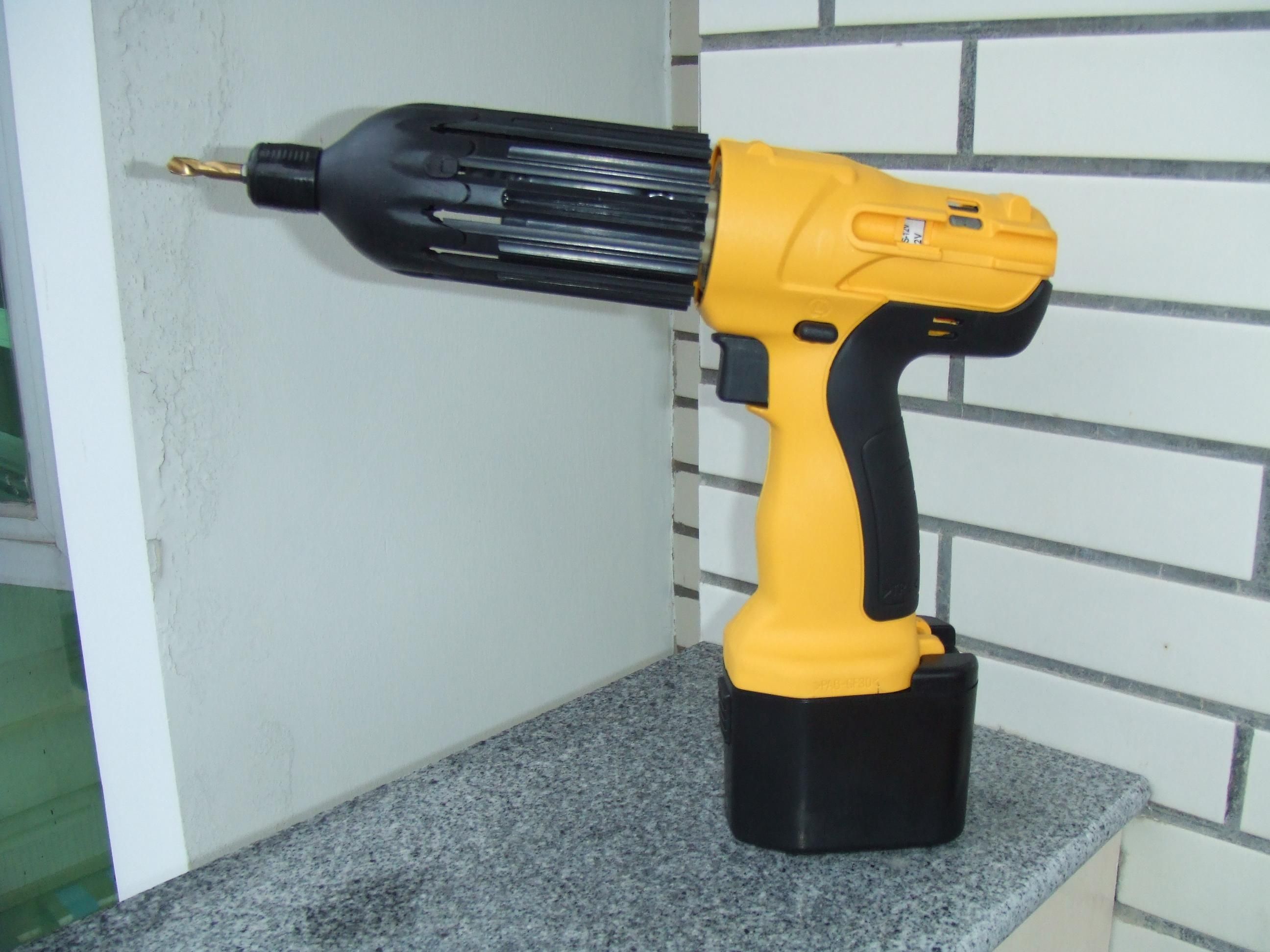

OKAY!我们现在的设计就是与您所说;原理类似于可换色的原珠笔,并且设计为整个笔与主动轴连接,也就是整个笔都是转的;但同上所说;这样的结构有两个方面的问题;见第一楼。

9 h3 Q$ i4 Q' V         手动的只是客人给我们的一个创意的原理;大意就是像这样可推进推出的,至于他要的产品是电动无绳的;所以需要我们开发;, D3 `1 i6 l. K5 _

我觉得三楼的主意不错,手动螺丝批因为靠手握旋转,因此手柄和刀头必须是圆周同心才能方便旋转,而改进成无绳电钻后,因为是靠电机驱动所以就没必要把“弹仓”和“枪管”做成圆周同心,如同左轮手枪,被选中的刀具只需旋转至枪管轴线然后沿直线向前进入工作位置,前进过程不需要侧移,运动线路简单,应该更容易实现。将驱动轴放置在“枪管”后方,可以推拉装卸刀具并轴向锁定。电机主轴则跟弹仓同轴,然后通过皮带轮将扭矩传给驱动轴,这样整个产品体积更紧凑。

. E" N# P! J) E8 E- U6 Y- W! {很好;有考虑推进推出;也就是上膛与下膛吗

. N1 K: h) t. m+ e5 q1 |感谢Sywg开门造车及回贴的网友;的确一开始我们就是想到左轮手枪上膛的原理,但后来发现上膛后与主动轴连接有点问题;所以又回到老路上来,至于原理就同第一张图片所表达的;十二把批头可以推进推出;方便携带及使用。/ ~* r! {- c3 m" ?; t

2 l7 G3 V7 E# E, ]$ T我在3楼提出的方案技术要求如下:# t" I0 P! h6 {
% i; V0 Q; G7 U( Y1 Z
1、“转轮储仓孔”大于“主动轴直径”1MM。用于卡住刀头。
; `4 m' M  `/ @& I( M4 S2、换刀头时,“转轮储仓孔”与“主动轴”处于同轴线时采用“滚珠定位”。8 V9 ~4 j& i) {, d. D$ y
3、螺丝刀头为“凹内六角”。
$ N/ i4 J7 S' x# E- I7 T; ^' W" r4、“主动轴”与刀头配合处为“凸内六角”。$ E4 E9 d8 I8 p9 C& @7 [: i* r5 }! ^
5、……/ J! o9 u! j7 [

谢谢前辈指点;在此基础上;我还在考虑;2 n" I$ ^: S' c3 S; g. j
1。螺丝刀头与主动轴可以轴向的脱离,开合的功能;主要从安全的角度考虑;
8 X3 F- X- k9 _- E  M# k1 N2。同时这个轴向的开合,可以实现头部的夹紧,用弹簧夹头的原理。0 p  ]2 M* z' R. H2 V
另外,总体的布局还在考虑中。
 楼主| 发表于 2009-5-13 10:03:39 | 显示全部楼层
对了;还有一个问题;" e. p, l" E! a' m9 b$ A5 `! k
就是螺丝刀与麻花钻;因直径不一致;夹紧部份还在构思中;有考虑麻花钻;丝锥等后面加一个6角的套(与批头外型一样);前辈有什么好的建议。要求不用换头部的夹头。

将十二个刀头视作一整体试试,不一定要"换"刀吧?主动轴驱动“刀架”。
