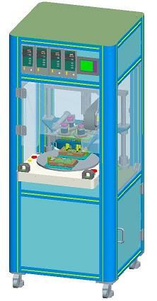

本人在设计一台自动锁螺丝机,为同时锁四颗螺丝---请教

振动盘送料,后做四送料出口。
发表于 2011-7-15 13:22:49 | 显示全部楼层
你可以把震动盘做成  两个出料口  一分二的 更稳定点

发表于 2011-7-15 19:01:37 | 显示全部楼层
此机为大帽子短螺丝定制.
不是用管路送料
发表于 2011-7-15 21:50:19 | 显示全部楼层
回复 zengxiangdan 的帖子
还想请教一下:
1.扭矩的设定是不是无级可调的?如何实现?
2.打滑,浮锁,漏锁如何检验?
谢谢!
发表于 2011-7-15 22:04:55 | 显示全部楼层
回复 白云雨F 的帖子
没看明白如何送料的,可否详细讲讲?

发表于 2011-7-16 11:46:06 | 显示全部楼层
回复 生而为赢 的帖子
实不相瞒:
此机实属堆积木,
螺丝批外购,
送料用振动盘外购,
我只是将它们组合起来.
螺丝批伺服控制,
可无级调速,
扭力可调,
锁歪有感应,
漏锁有判断。
