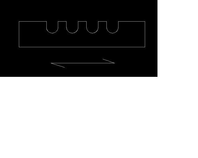

发表于 2009-4-2 20:05:33 | 显示全部楼层
未命名.JPG 往复运动就可以一分四
这个机构好  发表于 2014-7-23 14:54
发表于 2009-4-2 20:30:44 | 显示全部楼层
To ddlos少校:该方案如何保证料到位可靠?
发表于 2009-4-2 21:04:36 | 显示全部楼层
5楼的机构应该可以

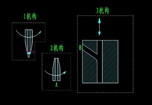

本人搞过手机上的铜螺钉锁紧机构,是一个一个锁紧,没搞过四个同时的.我们的方案我只能简单说一下(单位保密措施做的太好,图纸没办法弄出来).先看简图!
机构1(由旋转汽缸带动)由真空吸铜钉,转到机构2对准孔,吹铜钉(机构2A口与机构3B口铜管相连)顺铜管到机构3中,铜钉顺机构3人字口下,电批从箭头口下锁紧螺钉!吐钉机构涉及专利不便说,所以没画简图,打钉成功率98%.不知道你们打的是什么钉,真空吸的力和吹力不是很大!

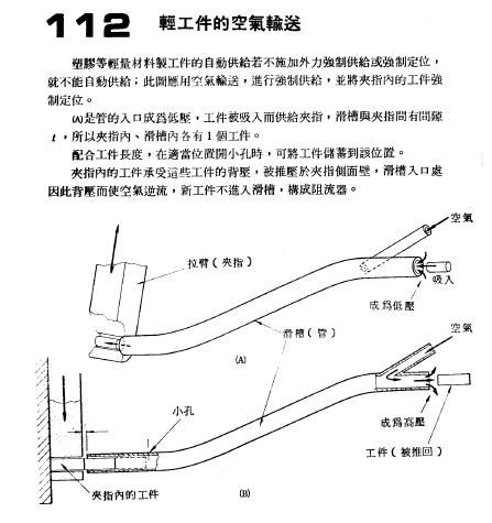

发表于 2009-4-3 21:22:48 | 显示全部楼层
五楼的应该是一次一动
分四次到位是可行的
关于空气送料,社区早先有本书里有说明
截个图搂搂就明白了五楼的应该是一次一动分四次到位是可行的关于空气送料,社区早先有本书里有说明截个图搂搂就明白了
