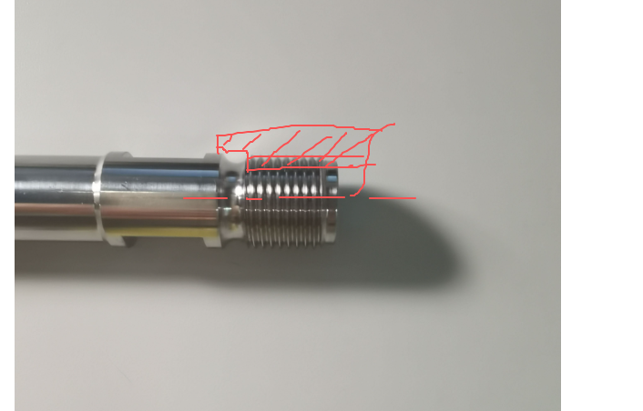

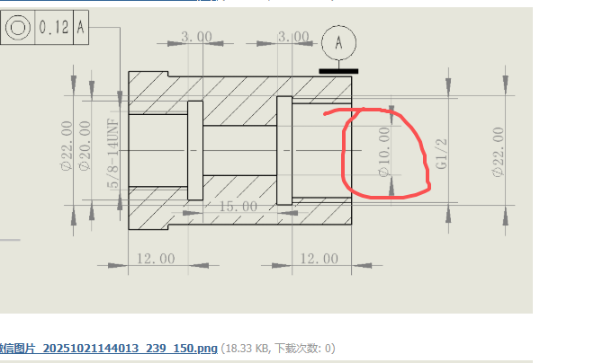

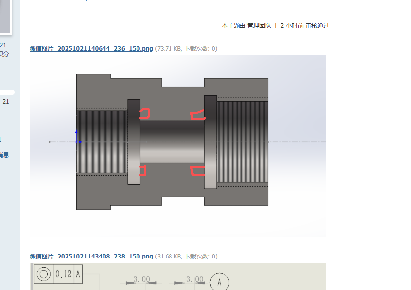

各位前辈师傅,我大学毕业刚入职,领导让我设计一款零件,关于密封不太懂,真心求ji'a

为什么一头是管螺纹,另一边不做成管螺纹?
两头都做成管螺纹上生胶带或者打胶就好了。

不知道封压多少 什么介质 温度如何
可以使用紫铜垫/组合密封垫
o型圈可以考虑端面密封 前提是
1,制作的内螺纹比外购件螺纹短 使得螺杆端面可以顶到底
2,外购件螺杆端面至少不低于3.2
3,加工件内孔可以减小一些做到和外购件一致 为了给密封圈尽量留大尺寸
4,密封圈尽量直径大 槽深度是所选o型圈的线径*0.8 宽度是o型圈的1.2-1.5倍
5,加工的槽大径和o型圈外径一致 槽四周光洁度1.6
压力大不可以采用 把o型圈装到退刀槽里 o型圈软一点 压缩量大一点 有泄露或者定期更换

在外协件端面挖一个环槽装O型圈,线径2-3之间都可以看实际尺寸位置,我做过类似的
发表于 昨天 09:49 | 显示全部楼层
这种结构应该首选密封圈吧

我不会贴图,就和你口述一下吧,上淘宝搜美制5/8-14UNF内丝转,然后根据你的压力转成g两分外丝(低压),或者公制m14x1.5外丝(高压),中间配个活接,外丝直通不好买,真想自己做的话建议参考液压接口A型,开槽配O型圈,然后平面配活接,不是批量很大不建议你这么做
