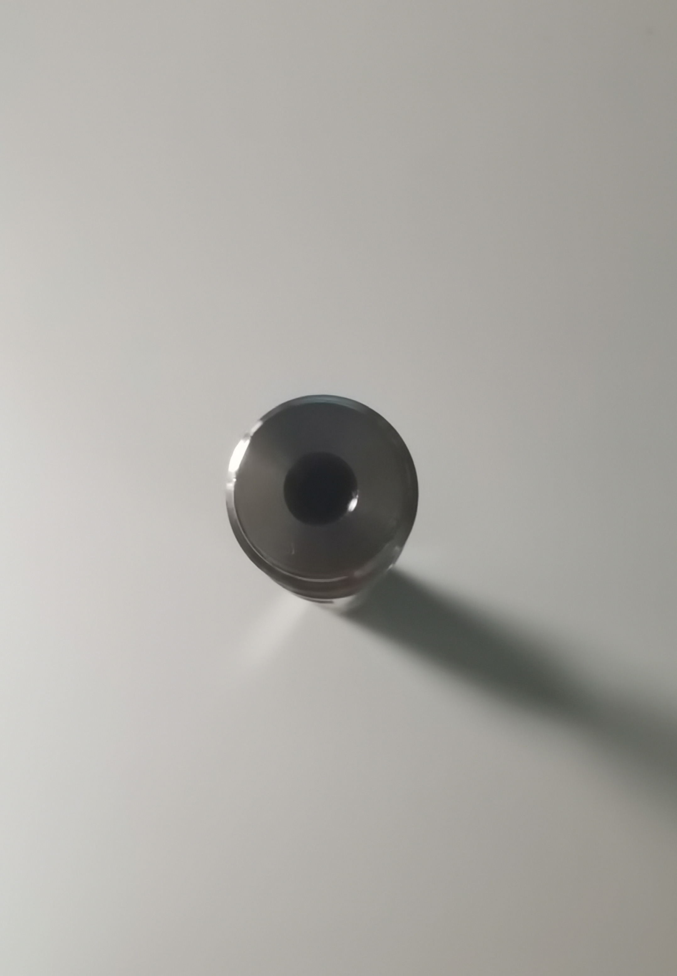

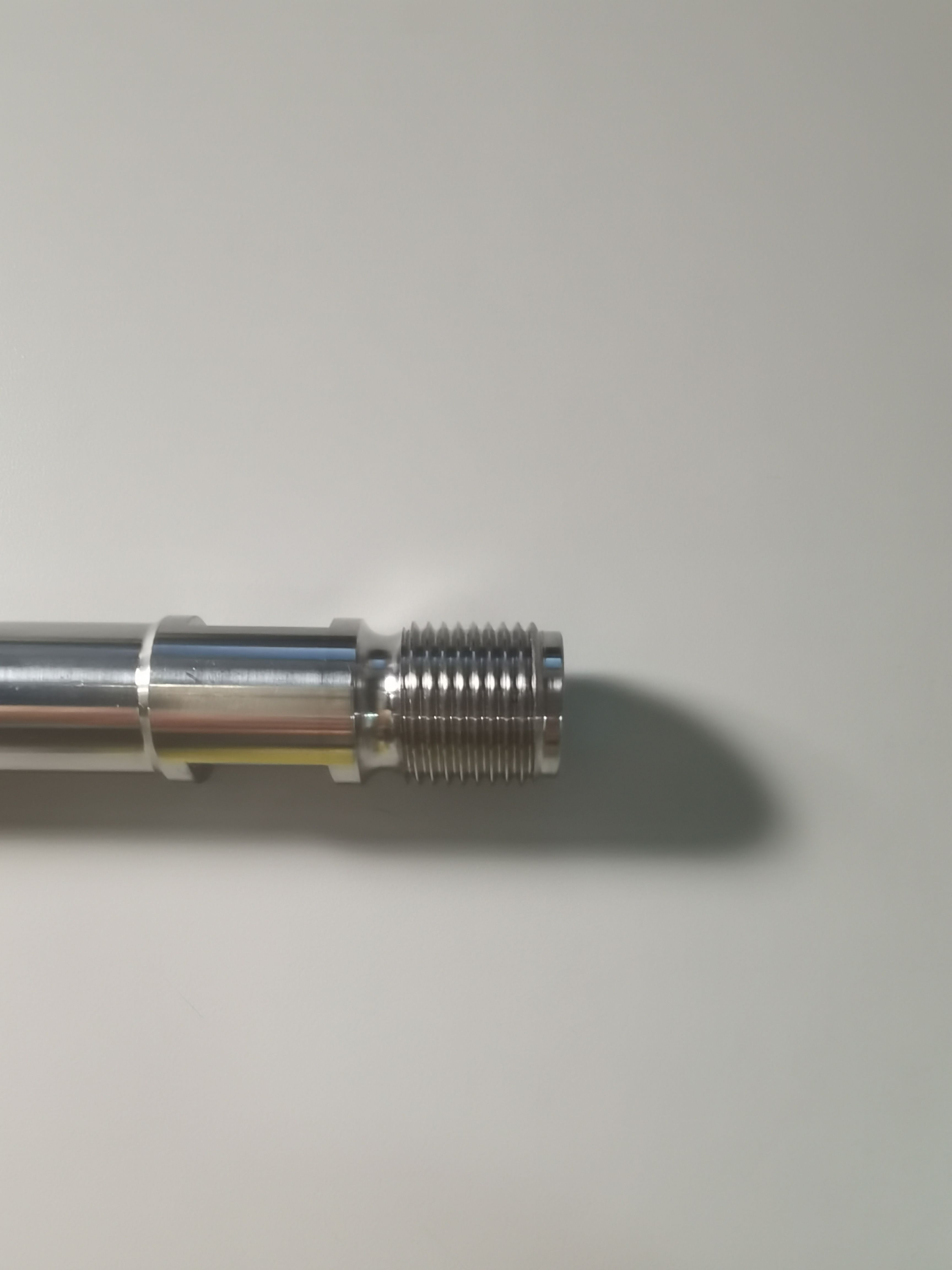

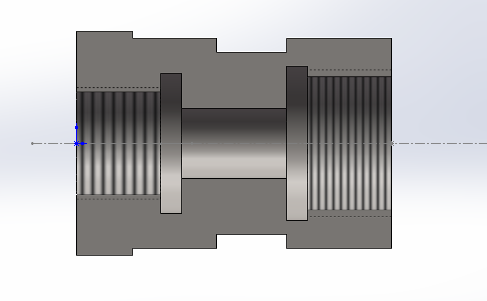

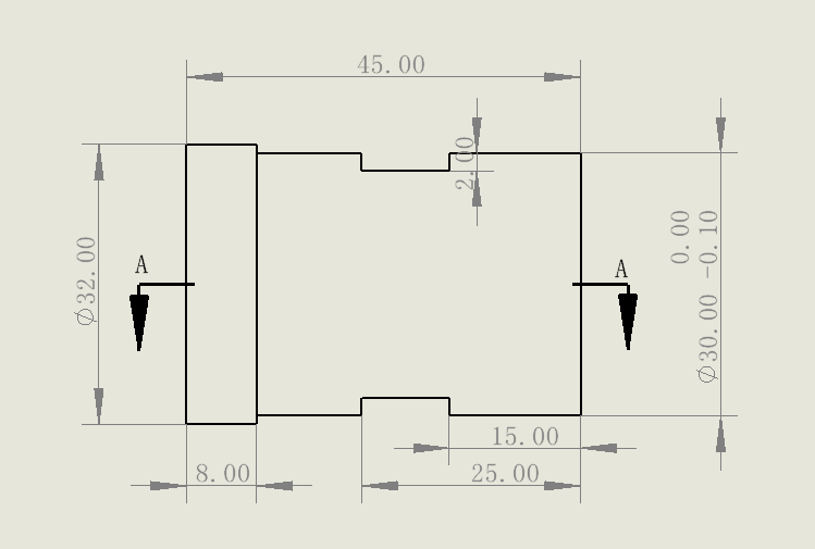

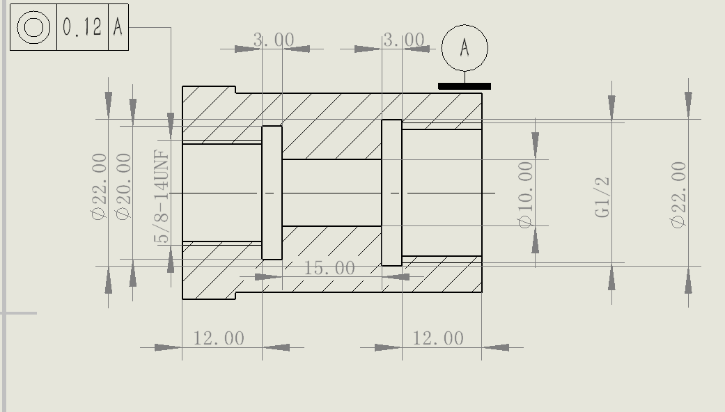

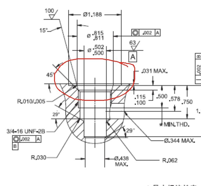

各位前辈师傅,我大学毕业刚入职,领导让我设计一款零件,关于密封不太懂,真心求ji'a
发表于 昨天 00:13 | 显示全部楼层 |阅读模式
各位师傅好,领导采购了一批带外螺纹的管件,现在让我设计一个用于连接这个管的零件,螺纹是5/8-14UNF的,目前我的疑惑是不知道该如何确定密封圈的尺寸和密封槽的尺寸,之前对这方面完全没有经验,也看了一下机械设计手册,但是我还是不太敢确定怎么密封,是用管的端面密封还是螺纹和密封圈挤压相密封呢?真心求教各位师傅,谢谢师傅们

发表于 昨天 06:52 | 显示全部楼层
可以模仿或者使用液压连接件,使用端面组合垫密封(外面是铜圈,里面是橡胶圈),端面挤压变形进行密封
发表于 昨天 07:38 | 显示全部楼层
GB/T3452.3自己查相关沟槽设计尺寸和O形圈选型;螺纹密封有没有考虑螺纹密封胶,液态螺纹紧固胶567,或者生料带。

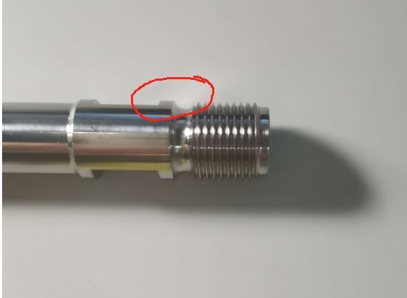

发表于 昨天 08:28 | 显示全部楼层
考虑螺杆画圈处看能不能安装o型圈 再参考另一张图的密封形式
那就把O型圈加到螺母 用螺杆的端头与o型圈压紧密封  发表于 昨天 08:36
后部加密封圈基本不可能,,,,  发表于 昨天 08:33
发表于 昨天 08:35 | 显示全部楼层
中间的10孔要求不一定是10的话,优先考虑轴向密封
发表于 昨天 08:39 | 显示全部楼层
这种螺纹就只能端面密封
发表于 昨天 08:44 | 显示全部楼层
1、螺纹带密封圈挤压密封感觉不太行吧,那根杆那里退刀槽位置的轴肩高度感觉不太够吧;
2、端面密封还得看杆表面的粗糙度,如果密封要求不高应该可以封住;
3、密封圈槽的尺寸不知道就查parker手册上,直接按照那个来。
(仅供参考)
