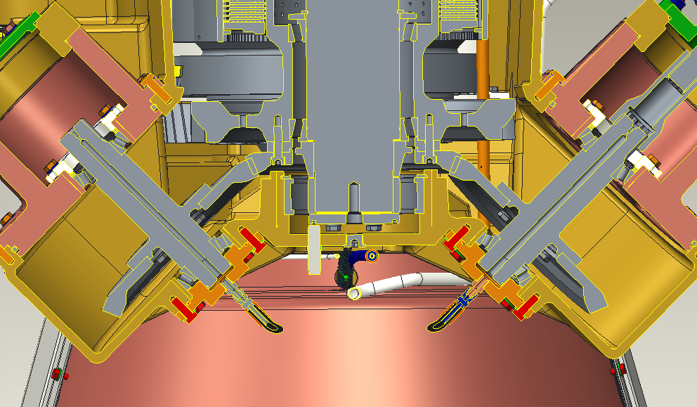

圆锥螺旋伞齿,如何正确调整及检验齿侧侧隙?圆锥滚子轴承间隙调整?
发表于 14 小时前 | 显示全部楼层 |阅读模式
[attachimg]580235

有具体案例展示下吗?我知道的有压铅和打表;但具体怎么操作还有点疑问。

你这种大小齿轮端面对齐的方式我第一次见

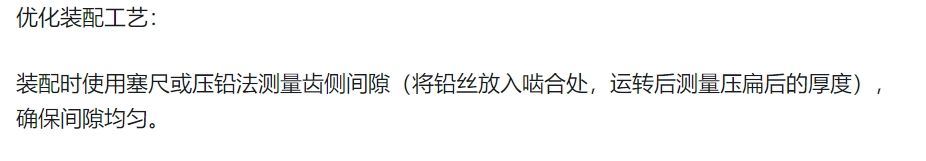

压铅丝,加垫片
发表于 6 小时前 | 显示全部楼层
压铅法,正好看到这儿,供参考
