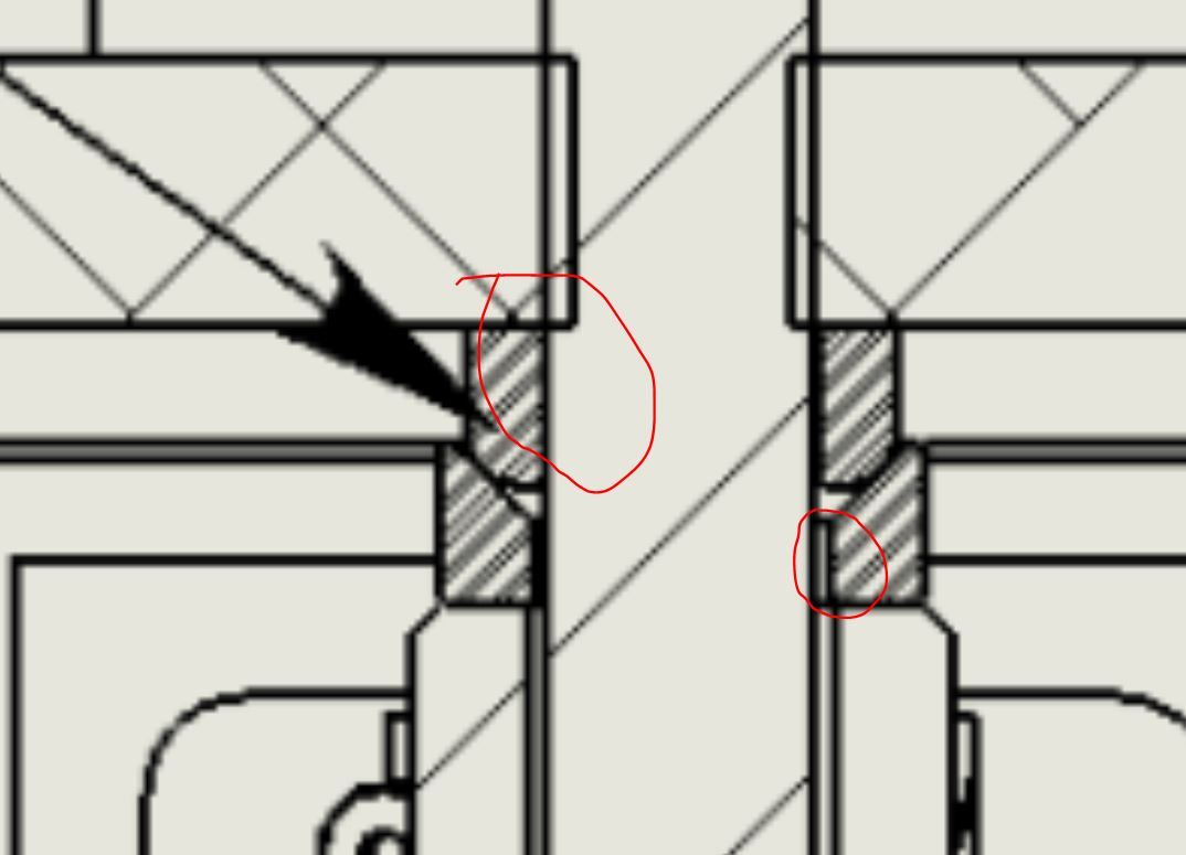

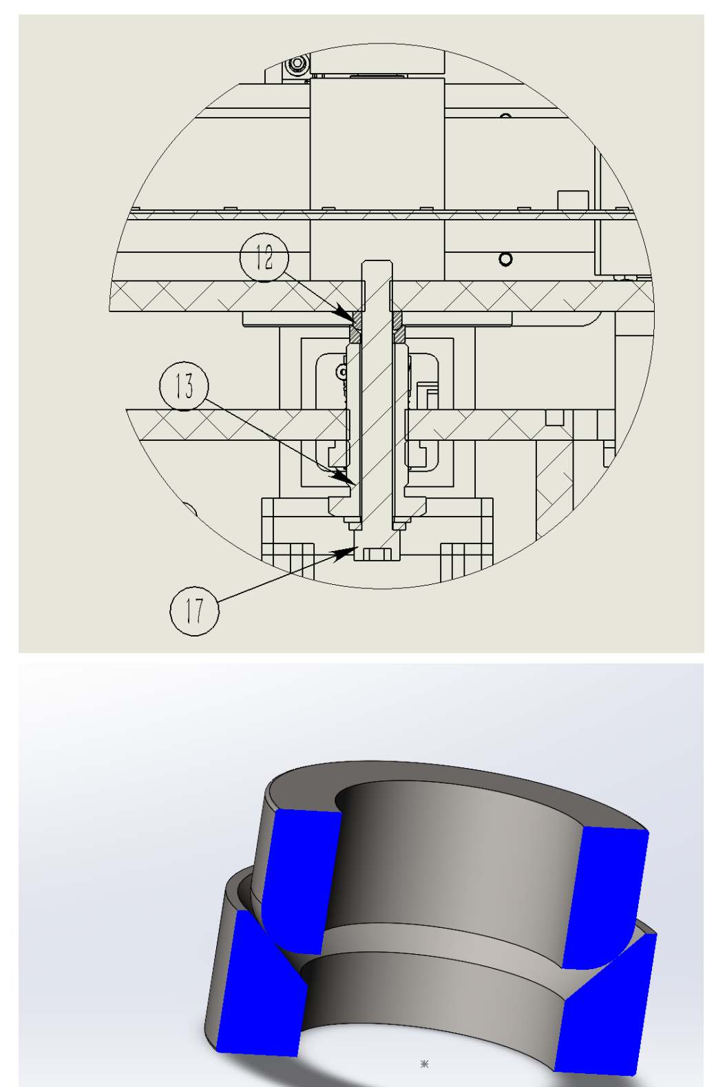

17是螺钉,13是米思米调整螺栓,12是什么,做什么用的,三17,13,12是一套机构,三套这样的机构上有一个平面板
发表于 昨天 15:19 | 显示全部楼层
不知道 我猜是防松的止退垫圈
肯定不是垫圈,因为这个零件与螺杆之间是没有间歇的。没有间歇的意味着他们都是螺纹配合,那就是螺母。  发表于 昨天 15:35
发表于 昨天 15:32 | 显示全部楼层
防松,调心,止动,上平面是不是微动平台呀。
发表于 昨天 15:42 | 显示全部楼层

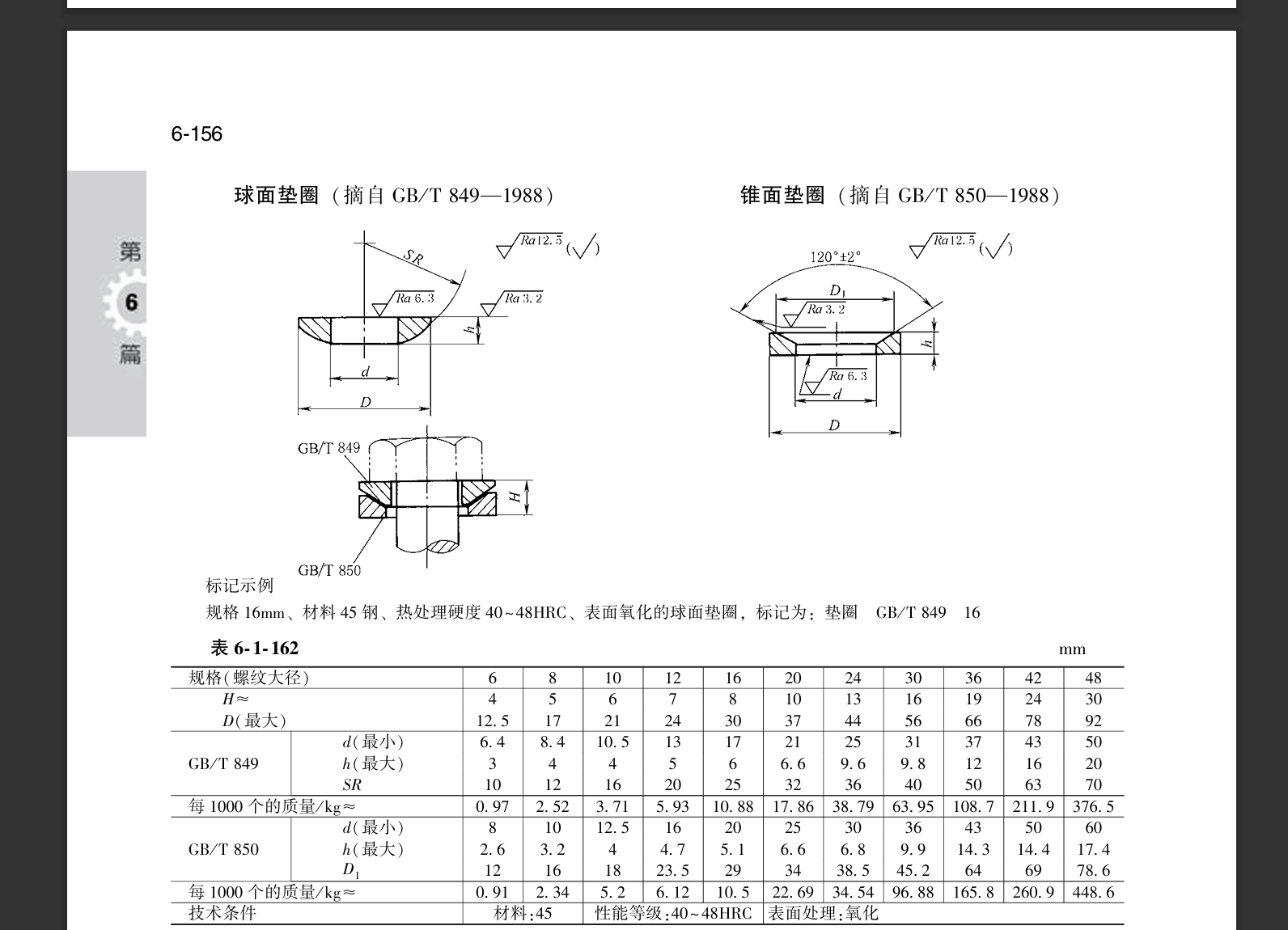

球面垫圈,GBT849,,,,
自动调心的球面垫圈。  发表于 昨天 16:21

上面的是厚垫圈?看看标准再对照一下尺寸,如果超出标准范围就是一个自制件,起名固定块,支撑块。。
发表于 昨天 16:15 | 显示全部楼层
说垫圈的家伙建议把图放大仔细看看,下面是垫圈不假,上面这个是垫圈吗?
发表于 昨天 16:25 | 显示全部楼层
标准的球形垫圈
发表于 昨天 16:37 | 显示全部楼层
发表于 昨天 21:09 | 显示全部楼层
球面垫圈
