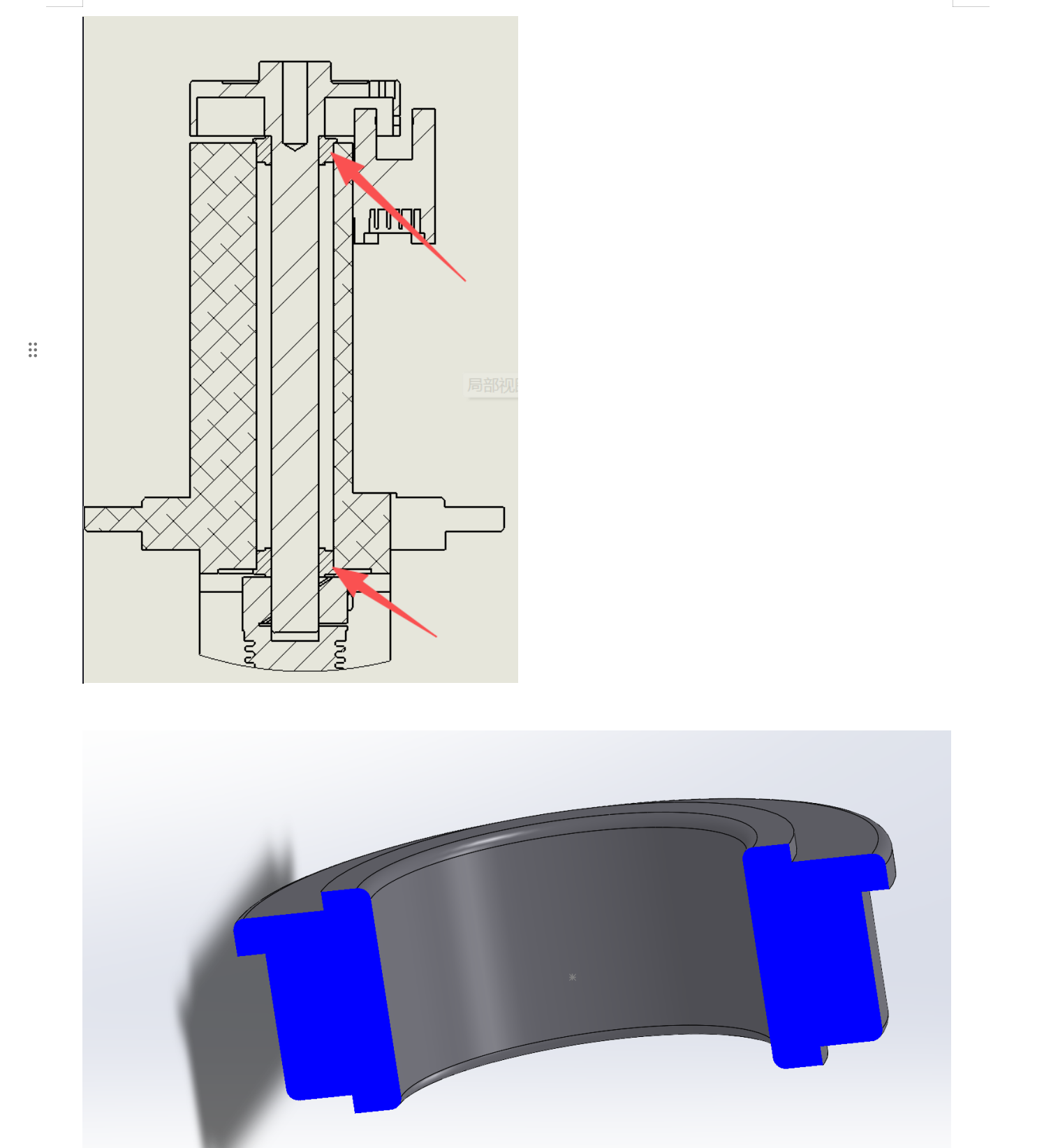

给位帅哥,帮我看下是什么轴承

标一个内外径,
像是法兰轴承但是, 两端的垫块没有  发表于 昨天 15:30

就没见过这么提问的,什么工况,什么条件不说,张口就问这什么玩意。
还有你图画错了,谁叫你这么画轴了,谁叫你都把轴剖开的。
学者正确:轴不剖,筋不剖  发表于 昨天 15:49

粉末冶金轴承,,,,,,,
滚筒轴承就过分了  发表于 18 分钟前
你说成塑料轴承也没毛病,甚至说成滚动轴承都可以,因为你什么工况都不知道。  发表于 昨天 16:06

这个应该是一个固定“轴”的“承”
发表于 昨天 21:12 | 显示全部楼层
含油轴承
