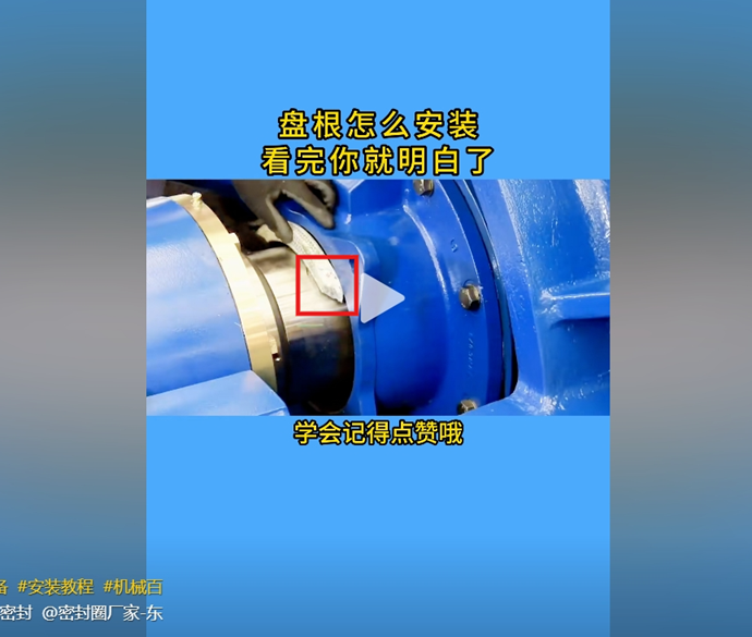

最近新接触个干粉混合设备,旋转轴处用盘根密封,这个以前没接触过,想咨询一下。
查资料和相关视频,基本上是说切成45°角,切口错位叠起来后压紧。
不过我看视频里有的盘根切完后切口比较完整,有的非常散。
想咨询下:

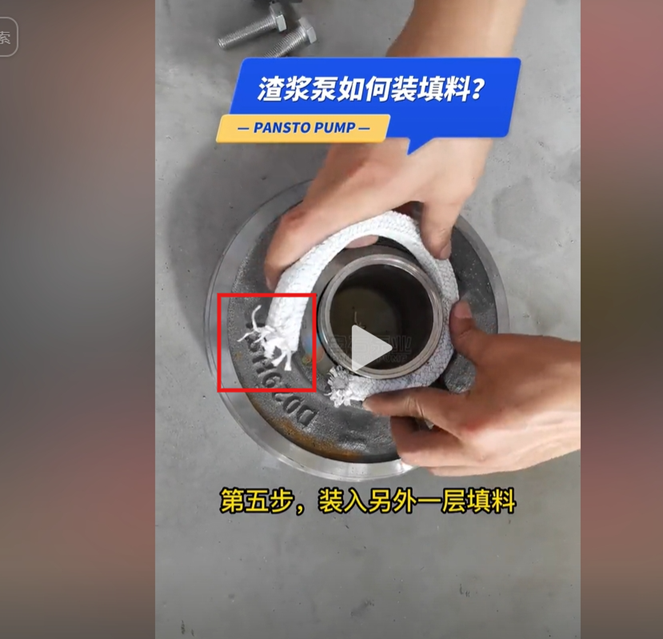

1. 我自己用美工刀切基本就是图2的效果,怎么切能让切口像图1的效果,相对完整不散乱?是盘根质量和切割工具的问题吗?
    网上搜专业切割工具要近一千,目前就这个设备用一次就没买。目前想到是能不能滴一点胶水后再切割。
2. 我看水泵设备盘根压紧的标准是漏水成滴不成线,干粉设备不加水的话,盘根压紧密封程度有什么标准吗?
3. 还有就是盘根安装前是不是最好都浸泡一下润滑油?’
以上,谢谢。

有专业切刀,买一个,,,,,
“网上搜专业切割工具要近一千,目前就这个设备用一次就没买。” 一把菜刀一并榔头可搞定。  发表于 昨天 11:22
发表于 昨天 11:24 | 显示全部楼层
一把菜刀对齐画线,一柄榔头猛一敲,记得要80哦,可搞定切口松散。

可以学习一下填料的那几个标准,泵用填料密封的标准在泵质量分等的标准有规定,一分钟几滴,不过这些质量分等的标准都作废了,但还能参考使用制定各企业的企业标准。
填料安装工艺在产品使用说明书中会有
发表于 昨天 21:36 | 显示全部楼层
加稀黄油
发表于 昨天 21:37 | 显示全部楼层
你的切刀不锋利
