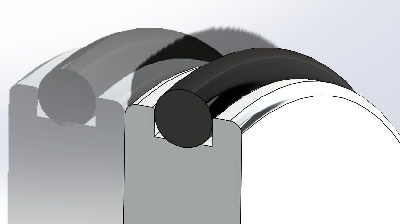

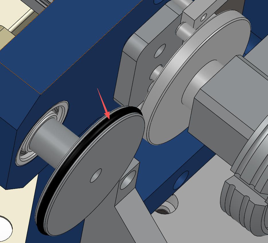

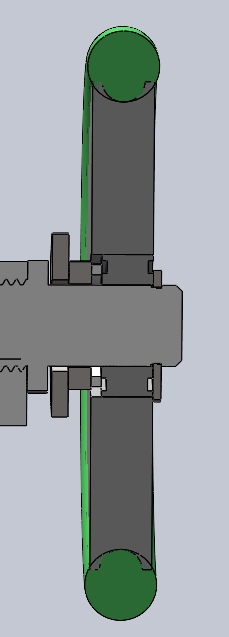

大哥们,我这样子选择安装O型圈能用吗,会不会用着用着往一边掉出。滚轮槽2.1,安装内径22,O型圈3.5线径,外径29,内径22.  O型圈外径30±2,其他不做要求。

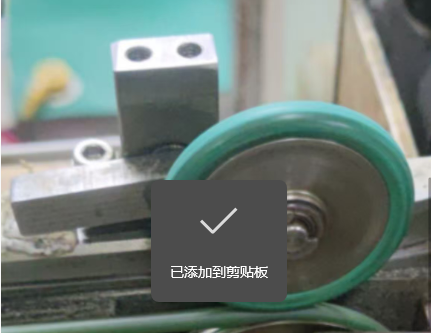

这是实心胎啊,不是O型圈。。。。。

看第二张图,这样子将O型圈卡在上面可以使用吗。在第一张图的工况下

这是包胶轮吧

我做过一个类似的,一开始就是按O型圈截面设计的弧槽,后来发现会跑出来,改成方槽+槽径稍大于O型圈内径,绷紧一点就不会跑出来了。
发表于 5 小时前 | 显示全部楼层
包掉的,而且还会损坏O型圈。槽开小了,参考楼上开方槽的回答。
发表于 5 小时前 | 显示全部楼层
而且O型圈要卡在槽里,应该设计成径向方向过压,不是让槽宽比O型圈直径小。
