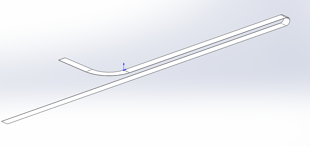

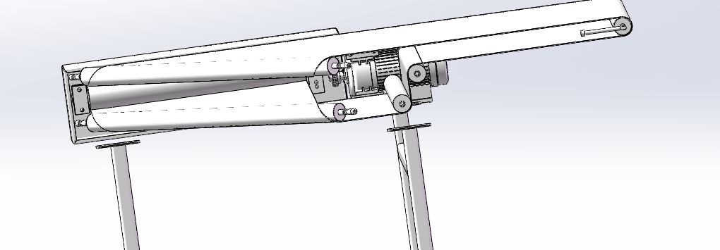

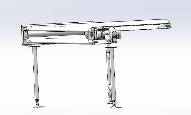

如图,这个皮带模型怎么画上呢?

 楼主| 发表于 6 天前 | 显示全部楼层
上图

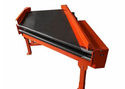

发表于 6 天前 | 显示全部楼层
45°???????不懂你想要啥?
别人的模型  发表于 6 天前
这不已经画出来了吗?  发表于 6 天前
发表于 6 天前 | 显示全部楼层
这样的皮带会不会跑着跑着全转到一边去
发表于 6 天前 | 显示全部楼层
一般带子上都会打孔的

意思是怎么包裹滚轮吧,不会画
发表于 6 天前 | 显示全部楼层
空间曲线,扫描,,,,猜的,,,, 屏幕截图 2025-10-11 165435.png 所言不虚,就是扫描。
东海fyh126 发表于 2025-10-11 16:31
45°???????不懂你想要啥?
别人的模型
发表于 6 天前 | 显示全部楼层
这个图画得不错,只要能注意到里面还有一根滚筒。可以裁一张纸条模拟一下。
