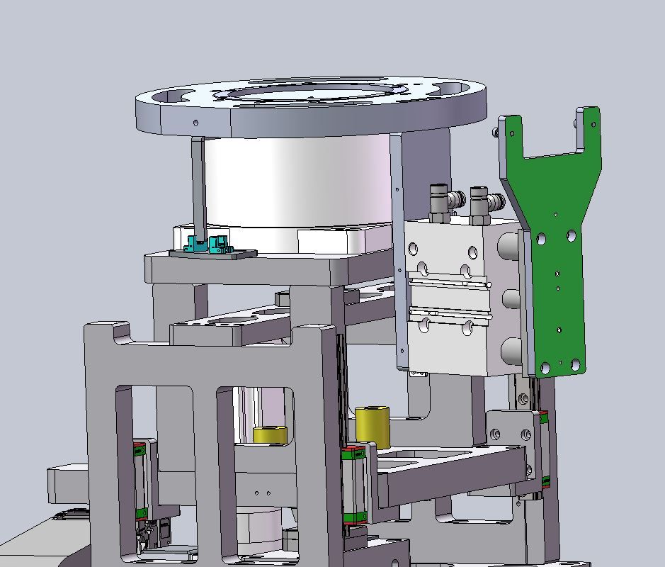

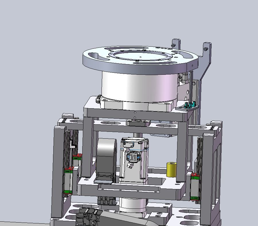

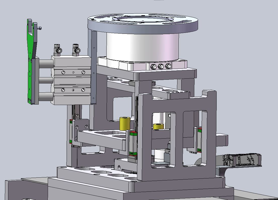

描述:Z轴上放置了一个外转子的DD马达,旋转角度±5°,现在图上放置了两个限位光电开关,为了保险还需要增加防撞块,现在不知道怎么设计防撞,不知道放在哪个位置好,谁有什么好的想法能给解答一下吗?

楼主图中那个部件旋转不备注谁知道是那个!
打眼一看上面是旋转部分,中间也是旋转部分!!!
发表于 2025-10-10 13:06:36 | 显示全部楼层
安装DD马达的那块板打孔装橡胶垫,撞装气缸那块板子不就行了,有什么好纠结的
