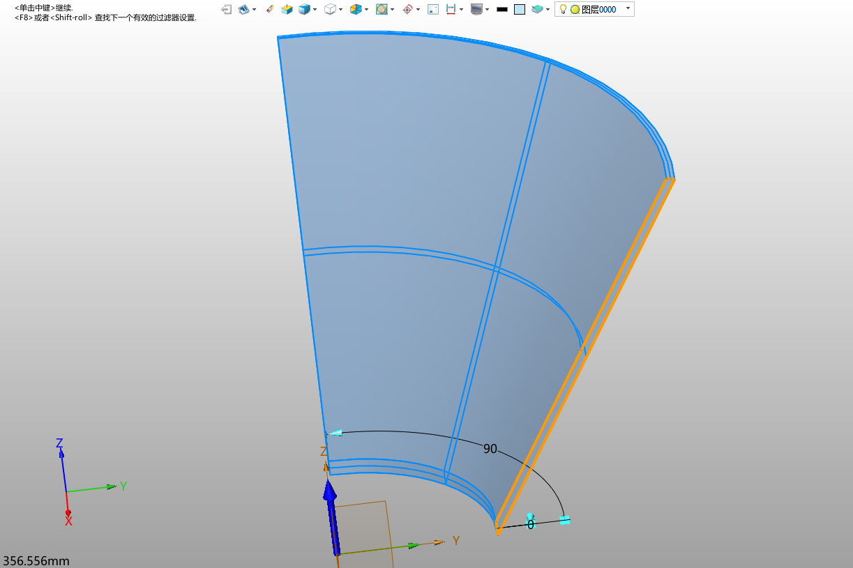

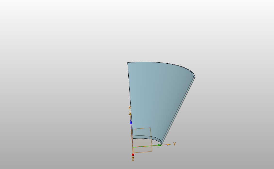

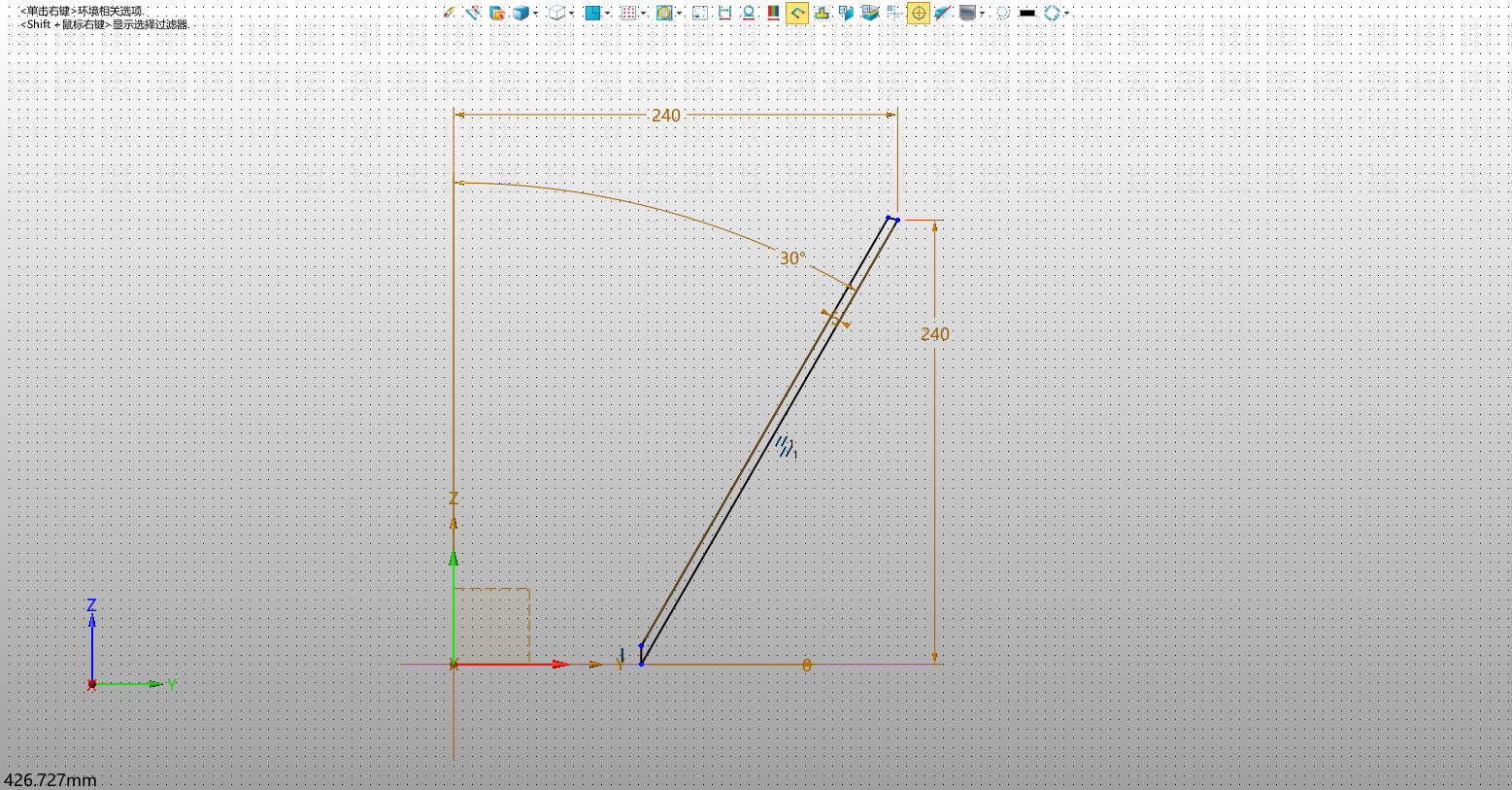

如图,这个板不是钣金功能整出来的,是画了个截面然后旋转命令整出来的。这种展开图能整出来吗,自己研究了下没研究出来。

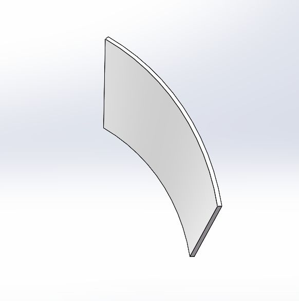

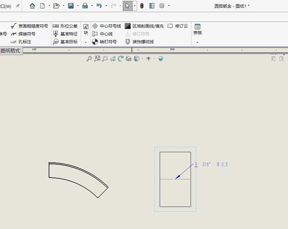

inventor也可以,中望没研究出来  发表于 2025-9-30 08:44
