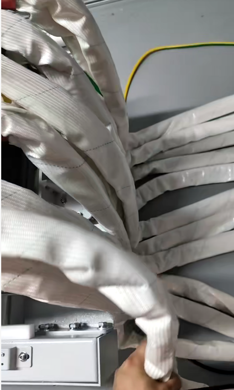

8866F21A-6488-4086-827F-9A446EA808E5.png 我们做了一个大电流设备,电压630V,电流1000A。用的是铜编制线缆,弯曲半径非常小,能随着机构一起运动。在线缆外面套了很薄的一层热缩管,外面再加一层黄腊管。可是用的时间长了,绝缘层破损,导致放电打火。有什么绝缘材料呢,要求绝缘性能好,容易弯曲,经常弯曲还不破损。这个绝缘材料还不能太厚,否则不好弯曲,还会导致热量散不掉,烧毁机器。以前用的是标准的多股线,同样的截面积,不散热,一上去就发热严重把机子烧了。

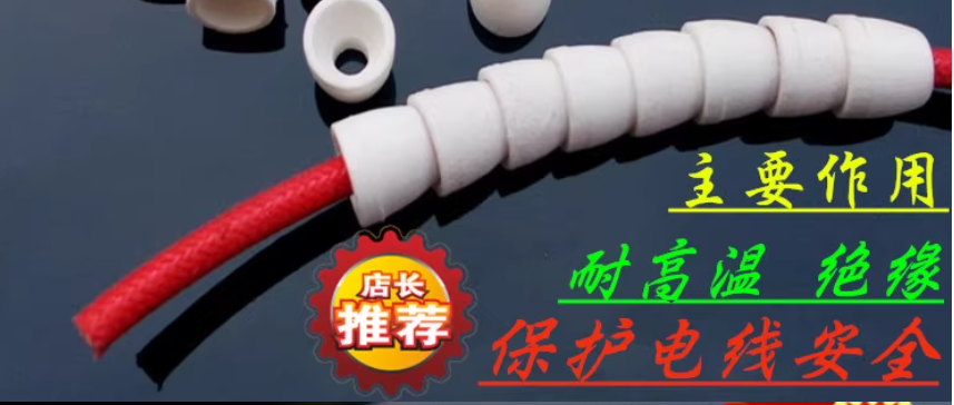

发表于 2025-9-28 14:52:06 | 显示全部楼层
用耐高温的绝缘陶瓷材料,类似图片这样,但你要非标定制。

 楼主| 发表于 2025-9-28 15:01:45 | 显示全部楼层
这个无法弯曲,是不能用的
