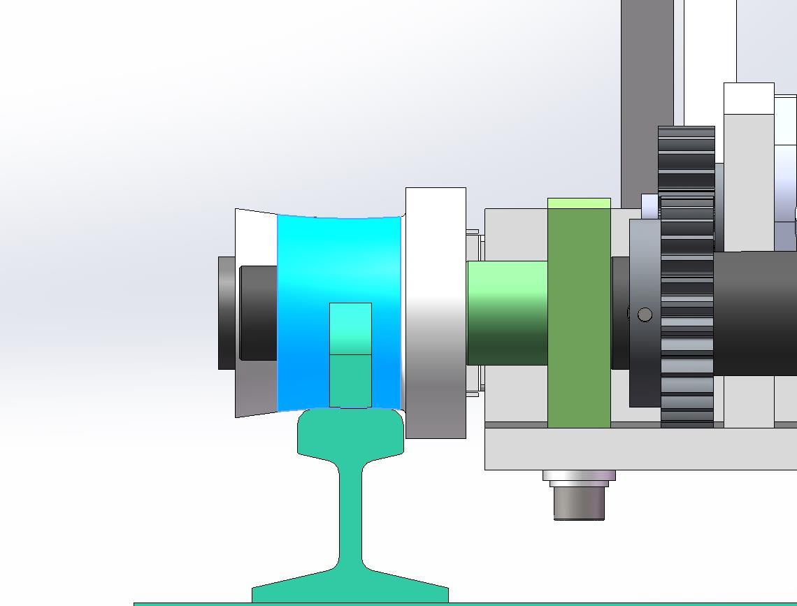

配合导轨面,车轮车成弧面,尽量贴合,轮表面辊了1模的直纹,同时降低了速度,目前可以正常使用。
问题暂时解决,感谢各位老表的建议。

发表于 昨天 15:28 | 显示全部楼层
这个问题,我感觉还是没根本解决;龙门吊也是你这种布置的,根本原因应该是电机采用软启动  你把问题丢给电气,让他试下液压马达能不能实现“软启动”

发表于 昨天 15:48 | 显示全部楼层
纹路磨平了还是会打滑,没解决根本问题。
只能先用,后面再看,现在是弧面接触,接触面积比之前大,应该也会比之前好  发表于 4 小时前
发表于 昨天 18:28 | 显示全部楼层
其实主要就是摩擦力不够吧
对  发表于 4 小时前
发表于 昨天 19:14 | 显示全部楼层
是否轮子侧面摩擦了、
