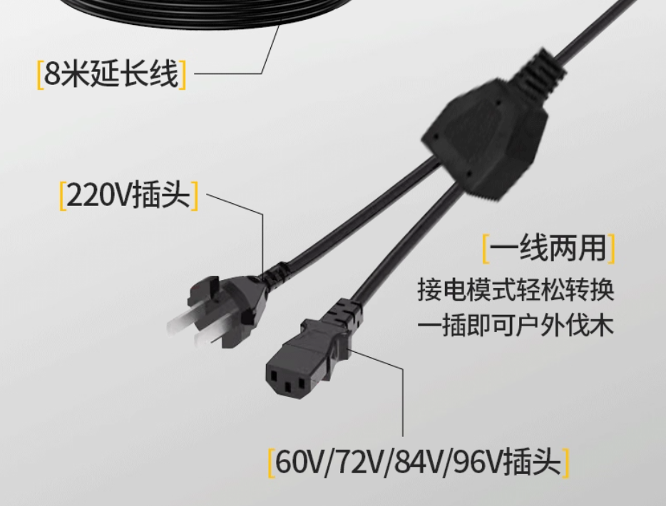

最近 老父亲在老家要锯树,需求是能在家里用,也能户外用。但是油锯太重,且故障挺多的,就想买个电动的;锂电的又不耐用,插电的只能家里用,难道买两款?无意中,短视频中刷到居然发现这种双供电版,简直是神器啊!可是这个成本是咋实现的?我任意买一款220V/60V 再买个(逆)变压器,好像都不够,关键是它居然集成到机器里了,重量还不重?可是大牌子都没有这种,都是小牌子的邪修,看了参数想笑。但是它怎么实现的 还是不懂

那个黑疙瘩里,应该有整流降压模块。8 r" d) I( r: r  W" T" ]
不过说实在的,大电流整流降压,模块做那么小不容易。
发表于 昨天 09:53 | 显示全部楼层
你插上交流电,用万用表量一下直流插头,看看有电压没有?
. S3 K1 t8 Z! C  c也有可能黑疙瘩里整流,后面有降压模块,这就说得通了。
发表于 昨天 10:27 | 显示全部楼层
普及一下串激式交直流电机知识,,,,交流220V的这种电机,对应的直流供电电压就是60-70V,所以其它大牌的电动工具也是可以加一个插头借电瓶车的直流电,没有什么降压模块之类,,,,,

东海fyh126 发表于 2025-9-27 10:279 T. s/ J' `, {
普及一下串激式交直流电机知识,,,,交流220V的这种电机,对应的直流供电电压就是60-70V,所以其它大牌的 ...
5 @2 X' p7 T5 D9 j
我了解了下  还真有可能就是这个电机,不存在变压

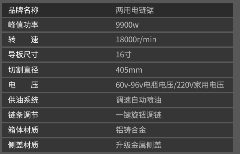

发表于 4 小时前 | 显示全部楼层
东海fyh126 发表于 2025-9-27 10:273 v' c) e) ^1 u- Q  b* B
% d9 B/ Q+ l: b2 x, q$ F
可能是寡闻了,串激机能做这么大功率的没见过,2KW都罕见。1 H- z; W3 X- A) S. a# ~8 H
) R* i5 c# O/ g: N$ U另外虽说串激机理论上是交直两用,但是不太可能两用的,交直流电的性质不同。交流设计用直流,估计用不了几下就会烧掉,反之亦然。* J9 M4 c( [9 W) [
8 s  R# ~4 x, A% Z0 e) f应该是无刷直流配电源管理,至于成本为什么会低不太清楚,各有各的门道,减少了中间环节就不会很高,如果没有安规认证那就会低很多。
: a& e! y& h( V# L6 H
0 D; y3 M; f' t5 ^: E: A7 e一句话,人不识货钱识货。价格太低,如果大部分时间闲在家里,那没啥问题。如果经常使用应该还是不行的。
你说的是串激机,不是直流电机。  发表于 半小时前
家用的,手持式。10KW的,你拿得动I服了U。  发表于 半小时前
你确实见少了,,,看看直流电机手册,几百kw都有,,,,  发表于 3 小时前
