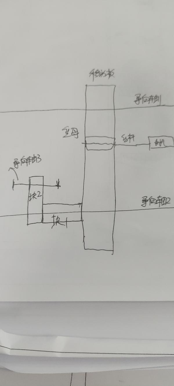

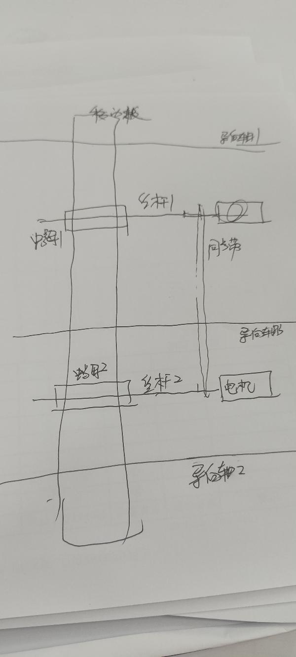

如图1是一个丝杆转动两根导向轴,移动板左右移动,但是跨度很大,有2米,所以我就想能不能再加一根导向轴3 如图2,这样两根丝杆之间同步带传动共同推动移动板左右移动?
   或者图3再加一根导向轴3,块2通过块1链接移动板。(块2上会加负载 ,块2不可能直接连接导向轴1和2,那样跨度太大) 这样能否解决跨度过大问题?
  请大家看看图2和图三是否可行  ? 谢谢

都可以,看你加工调节能力,,,,,
发表于 1 小时前 | 显示全部楼层
方案三丝杠行程能用完吗

就两根导轨,双电机驱动,想办法让两电机同步,同步的工作交给电气组的工程师解决。
