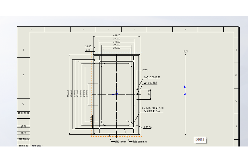

求助,像这样的钣金怎么标注
发表于 3 小时前 | 显示全部楼层 |阅读模式
自己标完看着都晕😵,感觉会被加工师傅好好问候一遍,求指教

发表于 3 小时前 | 显示全部楼层
孔的大小,位置,钣金展开图,轴测图,外形尺寸标一下

发表于 3 小时前 | 显示全部楼层
缺失细部信息,,,,
发表于 3 小时前 | 显示全部楼层
你是甲方一般只标重点装配位置和螺丝孔,其他的把三维丢给钣金厂。你是钣金厂那就没出这个图的必要
发表于 3 小时前 | 显示全部楼层
只标长宽高别的少标
发表于 2 小时前 | 显示全部楼层
只标成品关键尺寸,展开、下料图这些不管,反正外协回来要按成品图验收。
发表于 2 小时前 | 显示全部楼层
只标外形尺寸,还有一些注意点   其他的都不用标,给了三维图,加工厂也要自己拆图呢。
发表于 2 小时前 | 显示全部楼层
看着眼花,如果可以提供3D那就没必要标注这么全,如果不能提供3D,可以拆分几个图来标注
 楼主| 发表于 2 小时前 | 显示全部楼层
感谢,理解了
