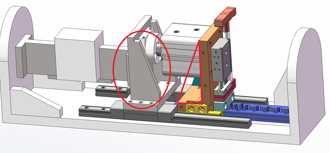

求助!大佬们帮小弟看看如何解决这个油缸治具问题
发表于 3 小时前 | 显示全部楼层
最大的那个白色的底座,两端横着拉两条长螺杆;
油缸底座加厚,或者加螺杆直接顶在白色大底座上
发表于 2 小时前 | 显示全部楼层
根据你的描述。
应该按图片中的红线意思,增加加强筋。就和左边点红圈内的结构相同。
