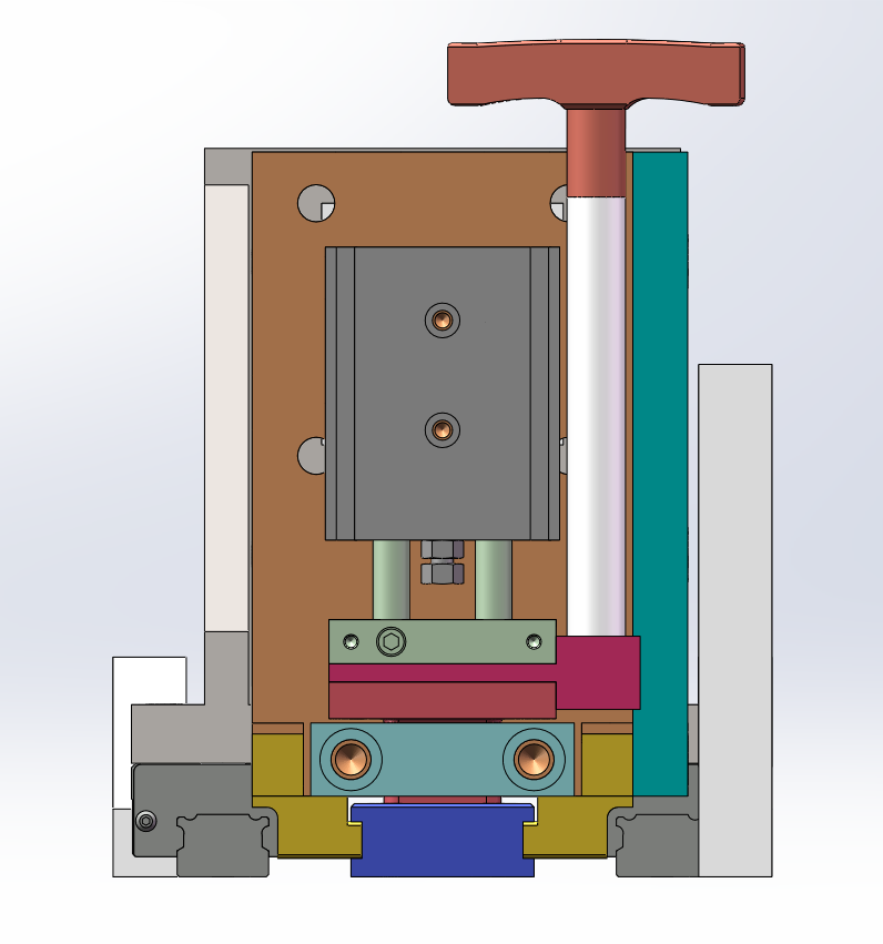

原设备是带转台加工中心。夹紧缸是液压油缸,输出力查样本大约为10000N。经过治具改造(为了更快换模)。

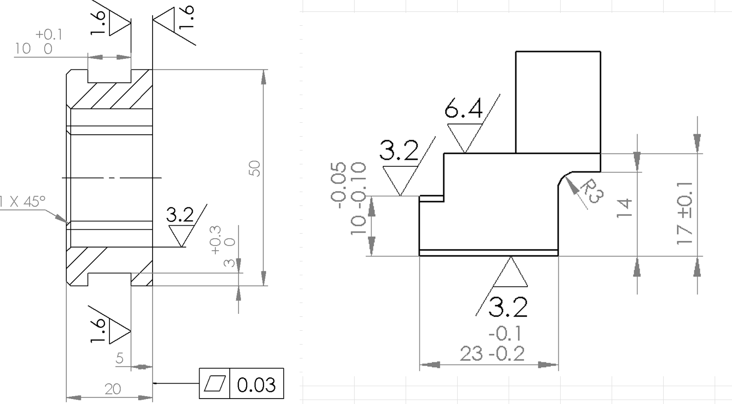

在工作过程中,油缸伸出夹紧工件后,油缸座(橙色)总会受到反力向后倾斜,时间久了怕是油缸寿命要大打折扣。后来改造了滑块,有一定效果但是还是有倾斜的量,所以还是担心油缸会内漏(现在滑块与工字槽的公差如图3)。跪求各位大佬指点迷津,怎么样能在最低成本的情况下把这个问题解决,避免油缸内漏。真心求助~~谢谢各位路过的大能教育!!!
总装
总装
滑块与槽配合
滑块与槽配合
公差
公差
