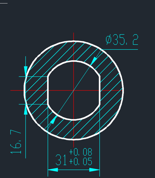

扭矩T=35.8N.m
材质:45#钢
轴的尺寸如附图所示,是个类似椭圆的形状,直接装到孔里面传动,请教各位大佬,怎么计算这个轴强度是否合格.

计算啥   用软件仿真啊
发表于 2 小时前 | 显示全部楼层
那么粗的轴30多N,随便啦。。。。。。
发表于 2 小时前 | 显示全部楼层
外径,长度呢
发表于 1 小时前 | 显示全部楼层
把内孔就简化为35.2的圆孔(简化后工况更恶劣,所以这样的简化是可行的),然后就很简单了,最大切应力(位于轴的表面)t=M/W(其中,M为扭矩,W为环状横截面的抗扭截面模量)
