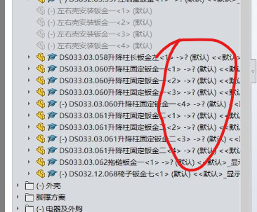

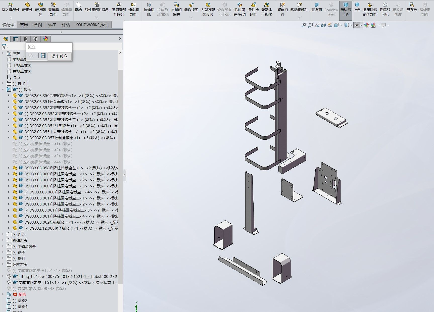

SW莫名奇妙的错误问题求助

 楼主| 发表于 8 小时前 | 显示全部楼层
昨天下班还是一堆错误,今早再次打开全部好了,暂时决定不做任何处理

发表于 8 小时前 | 显示全部楼层
大概率是两种情况,换电脑了toolbox零件错误,或者就是先打开了别的装配体,然后有同名零件调用错位置。
发表于 2 小时前 | 显示全部楼层

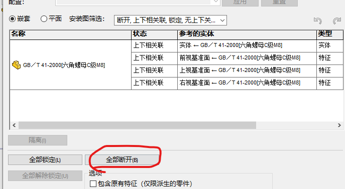

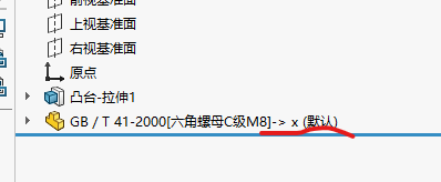

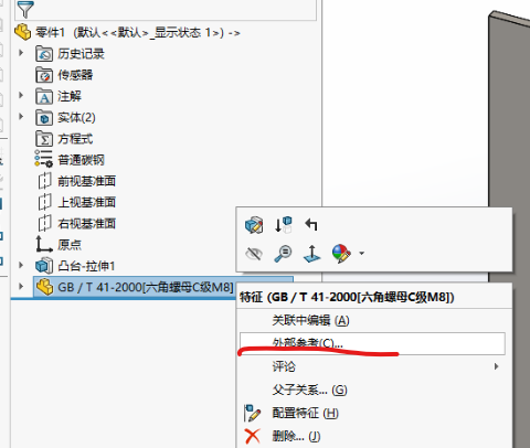

看你零件后面那个  ->?  这个是还链接着外部参考,也就是源文件。使用这种插入零件的,最好是断开外部参考,特别是在使用服务器保存图纸,大家同时借调图纸文件的时候。断开后名称后面会变成->x  这样它就不会受到源文件变化的影响,也不会收到源文件同名文件挤占参考路径的影响。
