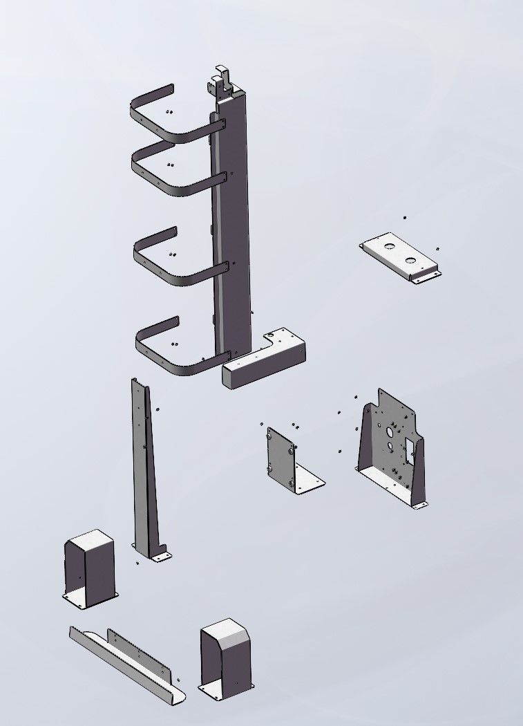

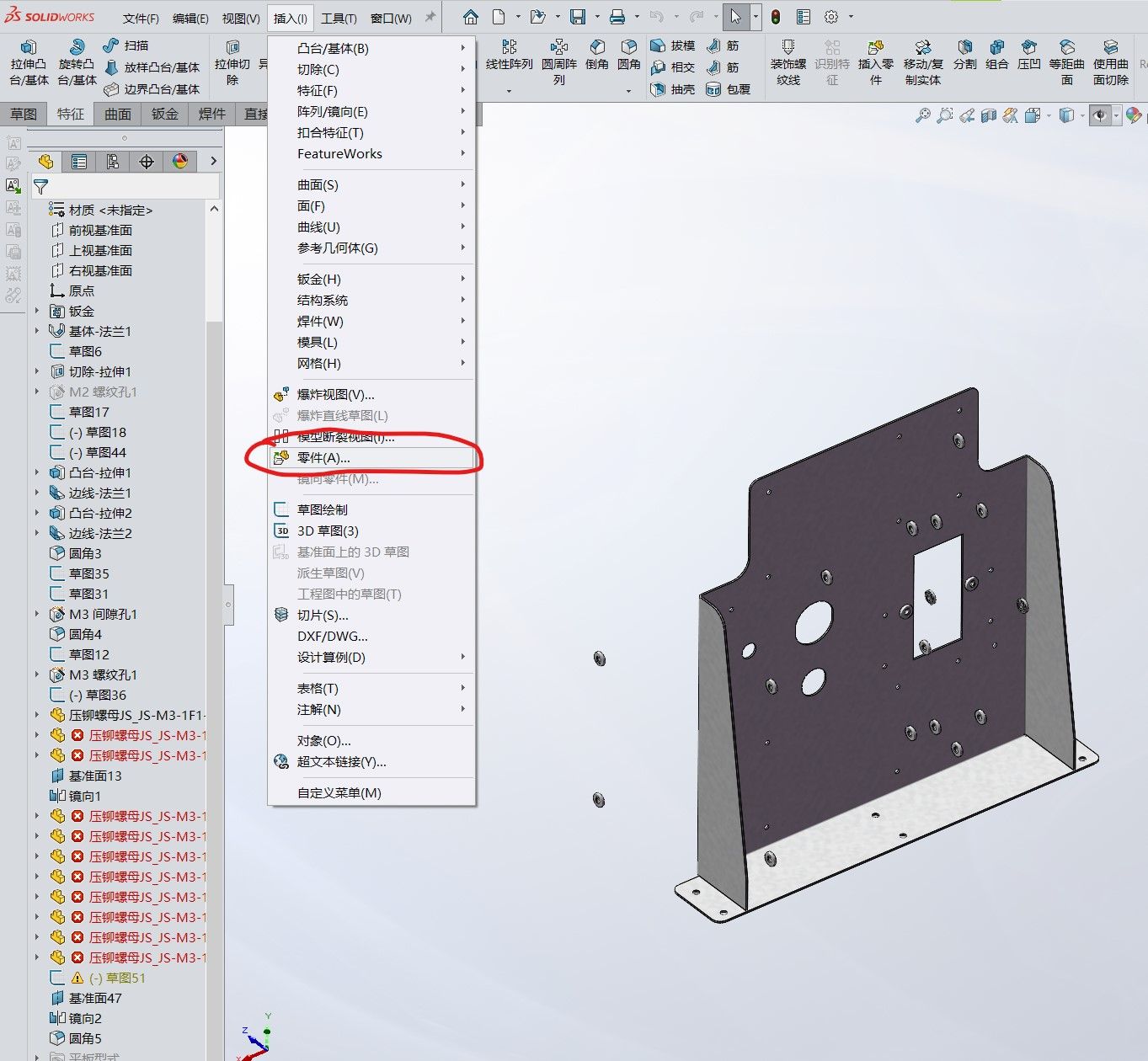

在设计钣金时,为了保证压铆螺母方向正确,我一般在零件里插入压铆螺母,配合到对应的位置。但是这次装配体里的钣金件压铆螺母全部出错,都”飞“了出去,但有时候打开又是好的。有同样经历或者知道怎么解决的大神吗?感谢感谢

你把鼠标点在报错上,系统提示是什么问题?

是不是引用的外部文件参考出了问题啊,我也经常这样用,没有碰到过。
