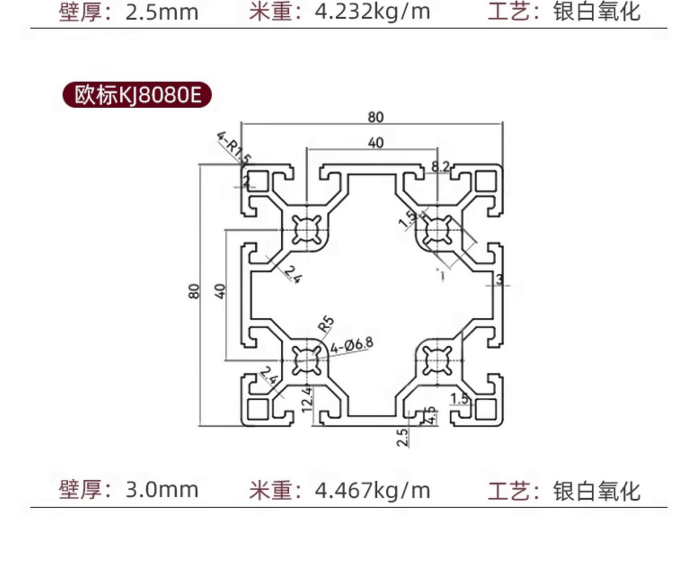

直接在槽那锁螺丝,我不想再垫一块安装板了,想懒省事一下。20的直线滑轨。

壁厚有点薄。 20导轨的固定差不多M5的螺丝固定, 0.8的螺距,锁三颗螺牙!
