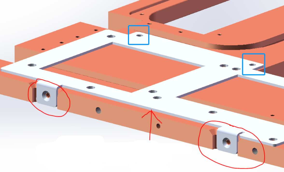

沉孔怎么设计以减少安装偏移?
 楼主| 发表于 2 小时前 | 显示全部楼层
抱歉,发帖说明不清。
以这个图为例:
蓝标处是常规通孔,红标处是埋头孔(就是上述描述的“沉孔”,跟着沉头螺丝说惯了,很少说埋头了)。
四个螺丝预紧之后,因为偏移,箭头地方(钣金跟底座接触的位置)可能会稍微隆起,也可能会斜向拧入。
理论上规定公差后,极限偏差应该在0.3mm以内,实际上安装零部件不止图示两个,有四个互相连接,所以安装偏差有时能达到1mm。
对于上面的问题,想请教下,对于埋头孔的余量有没有好的处理方法?
不太清楚红色底座的机构。如果确定装配误差很难消除,还是建议沉孔位置选用浮动式螺母。浮动螺母有很多种形态。可以根据实际,以及成本考虑,选用适合的浮动螺母。   发表于 20 分钟前

还有折弯,那更应该配钻了,折弯公差那么大怎么控制
发表于 1 小时前 | 显示全部楼层
偏差能有1mm了 调整只有腰型孔   一定要沉头的话只能是里面用螺母可以调  或者上榔头垂平为止

我记得有沉孔用的垫片
发表于 23 分钟前 | 显示全部楼层
你是不是想做阶梯长孔
 楼主| 发表于 21 分钟前 | 显示全部楼层
青松relax 发表于 2025-9-17 15:06
你是不是想做阶梯长孔
除了扩底孔,目前没想到其它方案,但是不想做阶梯的,太麻烦了。我想着问问大家有没有更简洁的处理方法
发表于 6 分钟前 | 显示全部楼层
把蓝色的通孔直径扩大2-3mm,埋头孔一个保持原样,另外一个埋头孔改成腰形。不知道钣金折弯的一致性咋样,还有一个关键是钣金形位公差
