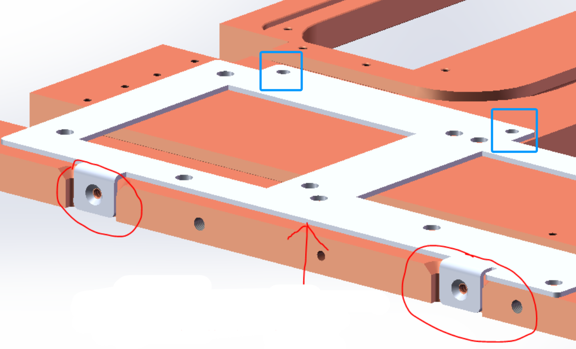

沉孔怎么设计以减少安装偏移?
 楼主| 发表于 2 小时前 | 显示全部楼层
以这个图为例:
蓝标处是常规通孔,红标处是埋头孔(就是上述描述的“沉孔”,跟着沉头螺丝说惯了,很少说埋头了)。
四个螺丝预紧之后,因为偏移,箭头地方(钣金跟底座接触的位置)可能会稍微隆起,也可能会斜向拧入。
理论上规定公差后,极限偏差应该在0.3mm以内,实际上安装零部件不止图示两个,有四个互相连接,所以安装偏差有时能达到1mm。
对于上面的问题,想请教下,对于埋头孔的余量有没有好的处理方法?

浮动螺母。

至少上个图吧。一般说的沉孔,指的是内六角圆柱头螺钉的沉头孔。你又说有锥度,那是十字沉头螺钉孔?一般钣 ...
抱歉,发帖说明不清。
以这个图为例:

沉孔不是冲出来的吗
抱歉,发帖说明不清。
以这个图为例:

按照正常做就行。如果折弯或者配装工件孔位尺寸不能保证稳定;圆孔加一点偏移量基本无用。
如果是 ...

按照检测尺寸,到货件没问题,设计跟出图也给了正常公差,但是想着有没有好的方式可以避免这个问题。

1)现场配作;
2)钣金件在下料的时候,腰型孔直接打穿,不做沉头孔,现场使用调整的时候,螺丝头下面放垫 ...

为何安装时候会出现偏移量?
图纸问题?
加工问题?

底座(橙色)尺寸不规范,才会偶尔有“稍微隆起”,到此可以明确是设计图纸和加工的混合的问题。目前不知为何要用沉头螺钉。  发表于 半小时前

配钻不至于,钣金而已,感觉个人设计能力不足,应该有更好的方法的。

又要用锥头又要可调,那底板就不要螺纹孔啊,用螺母。
