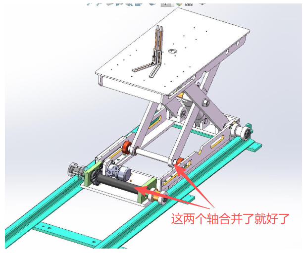

老表们,又遇到问题了,轮子打滑走不动,帮忙分析一下原因
发表于 6 小时前 | 显示全部楼层
轮子改成类似火车轮子的结构
发表于 6 小时前 | 显示全部楼层
将驱动轴和脚叉活动轮轴合并了试试
