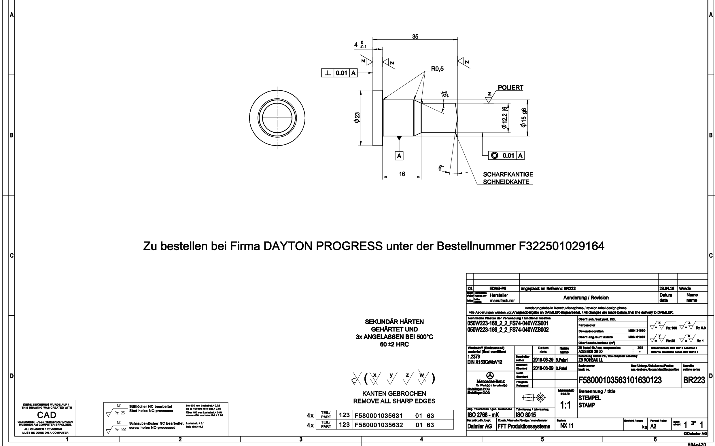

冲头图纸:
冲头图纸
冲头图纸

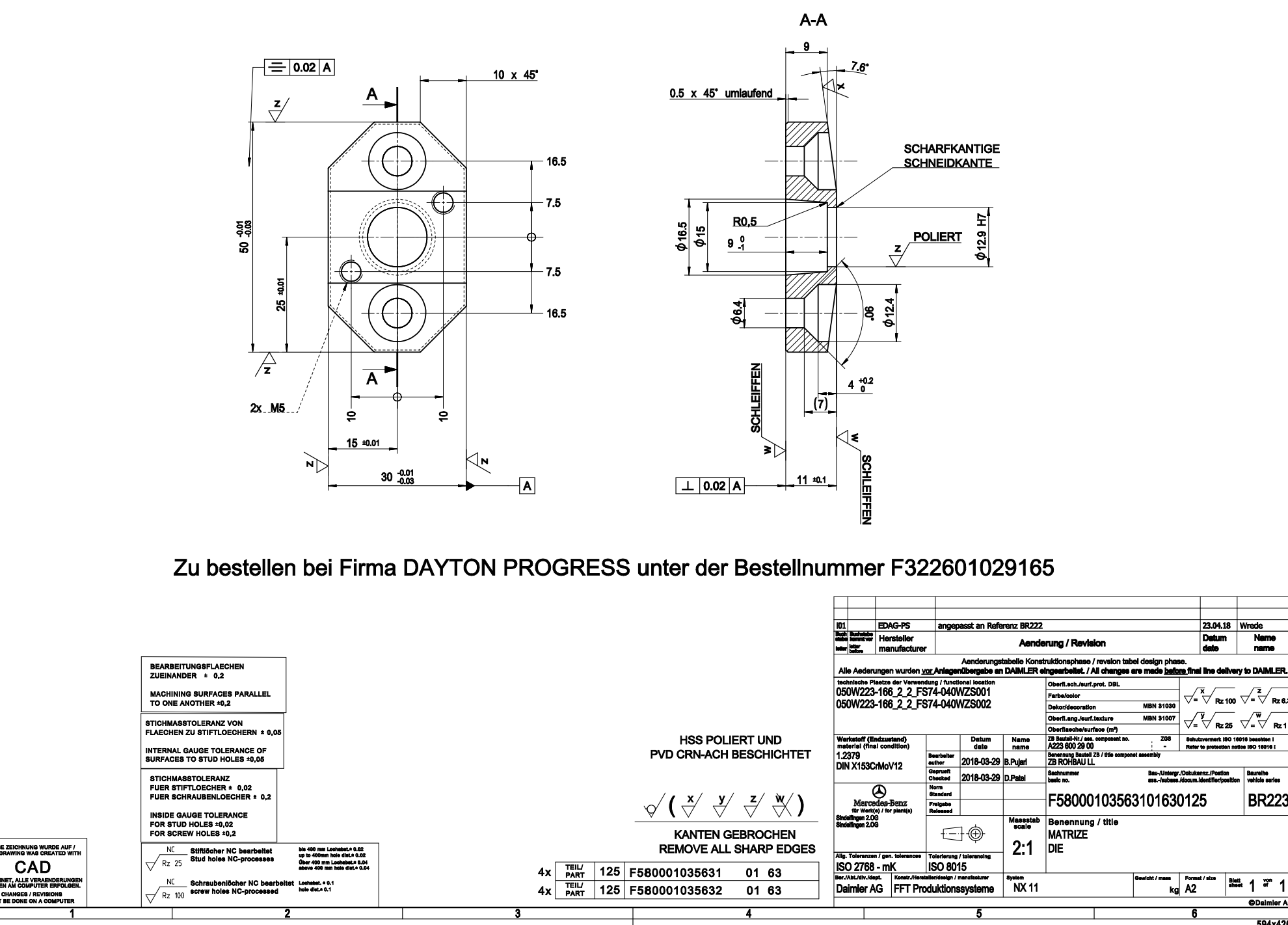

凹模图纸:
凹模图纸
凹模图纸
由于这款冲头的图纸标准的不准确,附件图纸是另一款产品的,只是尺寸不一样。

发表于 2025-9-8 13:11:53 | 显示全部楼层
前面带角度的,都这德性,冲压,只要保证间隙对就行,
这个是CR12MOV,用的是普通冲压材料
冲压,只管间隙,和压料力,摩擦 力大是因为没有压料,冲压后材料向孔中间拉,加大间隙吧,

发表于 2025-9-8 13:43:52 | 显示全部楼层
厚度不一样间隙也要不一样
表面DLC涂层降低摩擦力
看你没提到润滑油啊,得抹油
要镀肯定整个都镀了  发表于 2025-9-8 13:53
只是冲头外圆做DLC涂层吗?  发表于 2025-9-8 13:48
