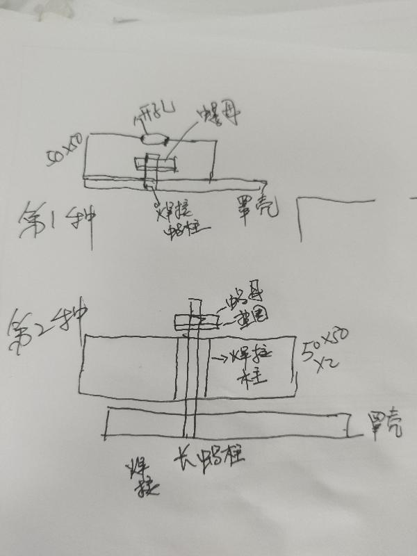

如图  50乘50乘2的方管上面有罩壳,这个罩壳内表面焊接有螺柱, 想把这个罩壳蒙在方管表面, 有两种方案
第一种  方管开孔,使用套筒扳手把螺母和垫圈塞到方管里面,装到螺柱上
  第二种方案  方管开孔并且里面焊接一个支撑柱,罩壳内表面的焊接长螺柱穿过去 背面锁螺母  操作性方便
  第一种方案不知道用套筒扳手操作的难度如何?
  感谢大家的回答  大家要注意到罩壳内表面焊接好了螺柱,不允许罩壳表面打孔装螺丝的,那样不美观也是卫生死角
  这个重要注意点大家要注意到哦

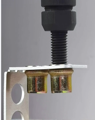

操作上都差不多。第一种比较美观。
发表于 2025-9-5 09:08:07 | 显示全部楼层
个人推荐第二种
发表于 2025-9-5 09:13:38 | 显示全部楼层
第一种

发表于 2025-9-5 09:43:33 | 显示全部楼层
楼主已经说了壳体表面不能有螺丝。这样的话第一种就可以了,套筒带磁的吸住螺母就可以了,最好不要用垫片了,不好操作,可以选用带法兰的螺母。第二种工艺太复杂没必要。
发表于 2025-9-5 10:57:36 | 显示全部楼层
大操作空间选第一种,方管上开35的圆孔用套筒没问题,要美观还可以加个小板子把孔盖上。小操作空间选第二种用盖型螺母一样美观。
第二个方案你还可以改进一下,罩壳不需要铆那么长的螺钉,中间加一个六角螺柱,控制好高度完全可以在方管背面直接打螺钉锁在六角螺柱上,不需要用螺母。这样也就是多个零件,功能和美观完全可以保证。   发表于 2025-9-5 11:03
