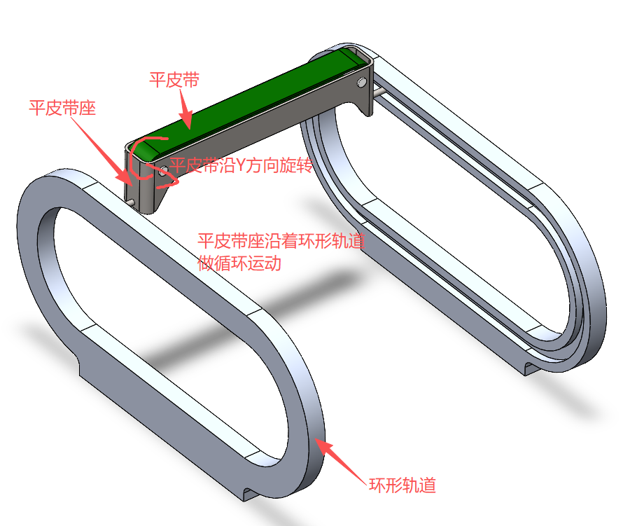

    有个难题想请教下大家。我目前在做一个双向循环运动的结构,如图片所示,就是平皮带自身做Y方向圆周运动,然后整个平皮带运动结构沿着环形导轨做循环运动,同时平皮带组会沿着环形导轨均匀布置一周,数量得有几十组。
    目前遇到的问题就是,平皮带的动力传输不知道怎么做,我在两端放了平皮带惰轮,但是主动轮和电机没有什么好的方案来布局,而且是只放一个驱动电机同时驱动一周的平皮带,不知道有什么好的结构既能保证一个电机同时驱动几十个平皮带,又不影响平皮带组沿环形导轨循环运动。

想想铁路上的电力机车、列车是如何获取电力。

行吊里面的滑触线供电

若皮带运行速度与在环形轨道上运行速度有关联的话,可以用一组齿轮搞定,要是没关联就有点麻烦

运动工况 需要再明确一下

为啥是两端都放惰轮,不是应该一端主一端从吗?要用一个电机驱动一圈的平皮带,那只能考虑用万向节把这一圈给串接起来。空间够不够不好说。
要么考虑从环轨借力,做复杂的传动系统。

有想过这种供电方式,这样皮带传动部分就可以固定了,感谢您的建议。

没有关联,而且必须得是独立的,实际运行中两个方向行近距离是随机的。
