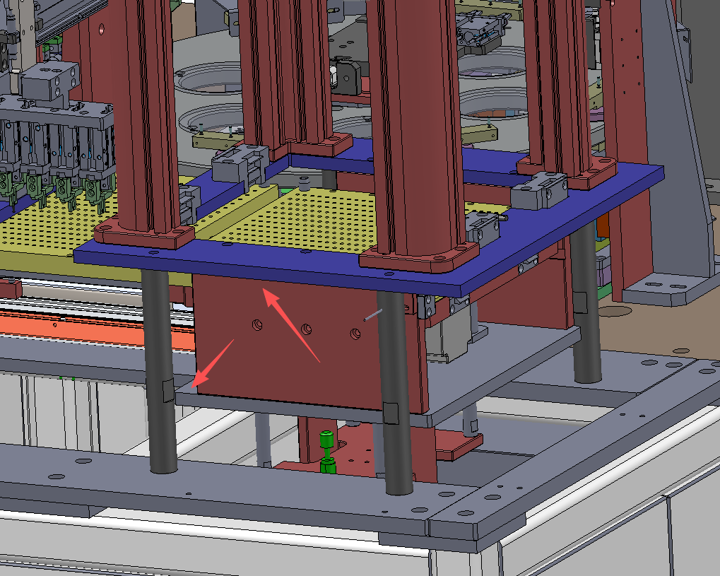

哥们,首先你得确定你这东西是放在那里的(就是实际的工况),然后才能确定你要的是间隙、过渡、过盈配合,然后查公差带按照推荐的公差带选择,再考虑你是几级的加工(一般选择6、7、8级)按照公差值给公差。

昂,大佬 我看到装配图了刚刚它上下都有板来用螺丝固定住的,然后我不理解为什么给个负公差,我确实不是很懂,我之前看到的图要么按未注公差来。要么给个±0.02 ,看到-0.02我就懵逼了。我就是纠结在为什么只有-0.02  还有为什么选择-0.02这个公差 我没找到依据就很急 很郁闷,

标公差就是有装配要求 这个是0位 卡它的槽应该是双加的公差

谢谢大佬,对的我刚刚看到装配图它这个立板上下都有别的板,用螺栓固定。您推测的很准,我刚入行 就是在对应表格找公差还有规范上有点拎不清,简单的轴孔配合 H7/g6 那些我知道,就这种长宽高尺寸 来给个公差我就有点迷惑了,我看的图要么按照未注公差来不标,要么有时候来个±0.02 但是我就想知道为什么要给正负0.02 还有为什么选择这个值不理解  就很纠结 如果您知道可以指定一下吗
瞎搞的公差,比6级公差还严格,组装上只是要求两块板等高,完全可以将公差放宽,然后在公差上加注要等高或同时光一刀。  发表于 2025-9-2 17:03

大佬 ,感谢您抽时间回答我,我刚刚看到了装配图是这样它这个立板上下都有板用螺栓固定,然后我确实新手不太懂这种限制,我只明白简单的轴孔配合H7/g6那种,还有按照正常情况给个平面度 平行度什么的。看的几个图也是要么这种长宽高尺寸 按照未注公差来不标,要么就是给了一个±0.02, 然后我就懵了,拎不清为什么要给±0.02,为什么偏偏是0.02这个数值,然后还有不知道去哪里参考依据。大佬您能否指定我一下,真的想弄明白。
发表于 2025-9-2 15:52:41 | 显示全部楼层
楼主应该先理解标注公差的原则,就是什么情况下需要标注公差,什么情况下使用未注公差就可以了。
简单来说,有装配,配合,功能,性能等要要求,且未注公差明显不能满足时,需要标注公差。
所以对于这里来说,楼主应该去联系这个件的装配,功能等需求来看,才能明白为什么设计者在这里放了一个公差,而不是去查未注公差,没有任何意义

你这个板子中间是要卡一个板子的,你可以看成类似是轴孔配合,中间开的槽就相当与孔,看你是基孔还是基轴制,你这里是开槽,槽是比较好加工的就按照基孔制,间隙配合,就当孔是零点H7的公差带就是+0.015,按照四舍五入,因为0.001的精度是不好加工的就算是+0.02

发表于 2025-9-2 17:44:11 | 显示全部楼层
这个真没啥必要,上下就是两个安装面,而且还是这种装配情方式下,给了0.02的公差有点扯。
