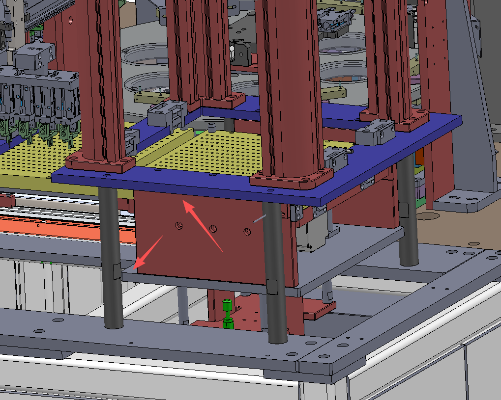

 楼主| 发表于 2025-9-2 12:02:16 | 显示全部楼层

 楼主| 发表于 2025-9-2 12:08:03 | 显示全部楼层
jzxr2000 发表于 2025-9-2 11:39
给图吧,另外实际中加工间隙要控制
补上图了 不知道为什么被吞了

 楼主| 发表于 2025-9-2 12:31:42 | 显示全部楼层
FANZAI 发表于 2025-9-2 12:25
建议楼主先去回去看清楚截屏图的前后文,不要随意断章取义。
拿未标注公差尺寸的表格来对应指定公差的尺寸 ...
就是不懂 我才问的啊.... 我刚学没多久在看规范 对照规范画图
发表于 2025-9-2 13:18:24 | 显示全部楼层
好奇怪的标注方式。这个零件与另一个件应该是对称的,两个零件上面应该还装配个东西。所以给了个公差,就是装配后,两个零件的组合后形成的平面的平面度要求0.02mm。
发表于 2025-9-2 13:49:14 | 显示全部楼层
131 0/-0.02吧?这公差能加工出来。合不合理得看场景。这个光看图纸不知道用途,不知道具体使用场景,无法推测哦。
发表于 2025-9-2 14:06:01 | 显示全部楼层
首先,未注公差表的数值和图上标的公差没有关系吧,未注公差按默认值加工,但有一个尺寸设计者有别的要求,标一个,没毛病
表格公差很有可能是这个板是个立板,上下面有螺纹孔要栓接别的部件,怕立板高出产生影响,标注的公差
发表于 2025-9-2 14:41:51 | 显示全部楼层
估计这块板子还要放到另外零件的槽里面,所以要控制131的大小公差,走负公差;对应的槽宽肯定走正公差。
 楼主| 发表于 2025-9-2 15:30:56 | 显示全部楼层
斯文棒棒 发表于 2025-9-2 14:41
估计这块板子还要放到另外零件的槽里面,所以要控制131的大小公差,走负公差;对应的槽宽肯定走正公差。 ...
好的 谢谢您,我刚开始接触机械不是很明白, 只能对照那个公差登记表看,然后我看到的几个图要么都是按照未注公差不标。要么就是可能精度要求高,弄了个什么±0.02这种,看到负公差就有点懵,然后我现在就是简单的轴孔配合什么   H7/g6 H7/h6 那些 还有形位公差 的部分知道画的时候怎么标,但是不懂像这种尺寸定负公差 以及为什么设置那个公差值不理解。
 楼主| 发表于 2025-9-2 15:37:19 | 显示全部楼层
长白老魔 发表于 2025-9-2 13:18
好奇怪的标注方式。这个零件与另一个件应该是对称的,两个零件上面应该还装配个东西。所以给了个公差,就是 ...
对的有一个对称件,上面跟下面装配两个板,然后我水平低刚入行,之前看的图要么按未注公差来 要么就是给个±0.02这种 ,然后我看到负的就有点懵逼,想问问大佬 就是这种是为了控制水平度还是限制高度,以及给这个公差数值的依据是啥,为什么要给-0.02.我就在纠结这个点。大佬您要是知道可以 传授一点知识吗
