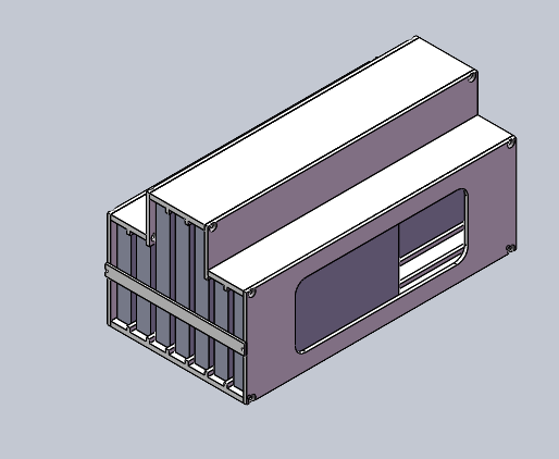

设计优化求助

尺寸多大,铁的换成塑料的
发表于 2025-9-2 16:16:11 | 显示全部楼层
第二个感觉不是要对称,是想要外观方正,你把缺了的那块做个壳补起来方方正正的,也许能过关
发表于 2025-9-3 08:17:25 | 显示全部楼层

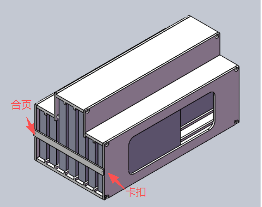

不清楚你里面放置的是什么东西,两侧的旋钮改成合页的会更加舒服吧,然后整体考虑钣金框架工艺来减重
发表于 2025-9-3 10:55:40 | 显示全部楼层
个人还是觉得方形的外形好看 内侧根据卡块高度不同调节挡板高度
两端插取就两端改成合页+锁扣的结构 如果有一端不需要打开 可以把卡板做厚一点 两端做上螺纹卡在两个侧板内侧
发表于 2025-9-3 11:13:07 | 显示全部楼层
  1. 一个盒子用来放别的产品,产品有大有小要求放进一个盒子里。第一个原版做出来嫌弃太重了14斤,然后第二版嫌弃不对称,想问问有没有别的改进方法。
复制代码
放别的产品的重量如何?现在是用何种材质制作?盒子的外形尺寸多大?盒需要多大的强度?
额!只是想看个帖当围观群众咋貌似深陷其中!
发表于 2025-9-3 14:07:53 | 显示全部楼层
底板限位槽不用做一起,切掉的余量太多,改成定位块的方效果式会不会好点,
发表于 2025-9-3 14:44:56 | 显示全部楼层
嫌弃不对称就吊他
发表于 2025-9-4 10:37:28 | 显示全部楼层
第一个3D打印,实心的地方改空心。
发表于 2025-9-4 18:48:26 | 显示全部楼层
可以设计成十字型更加对称
