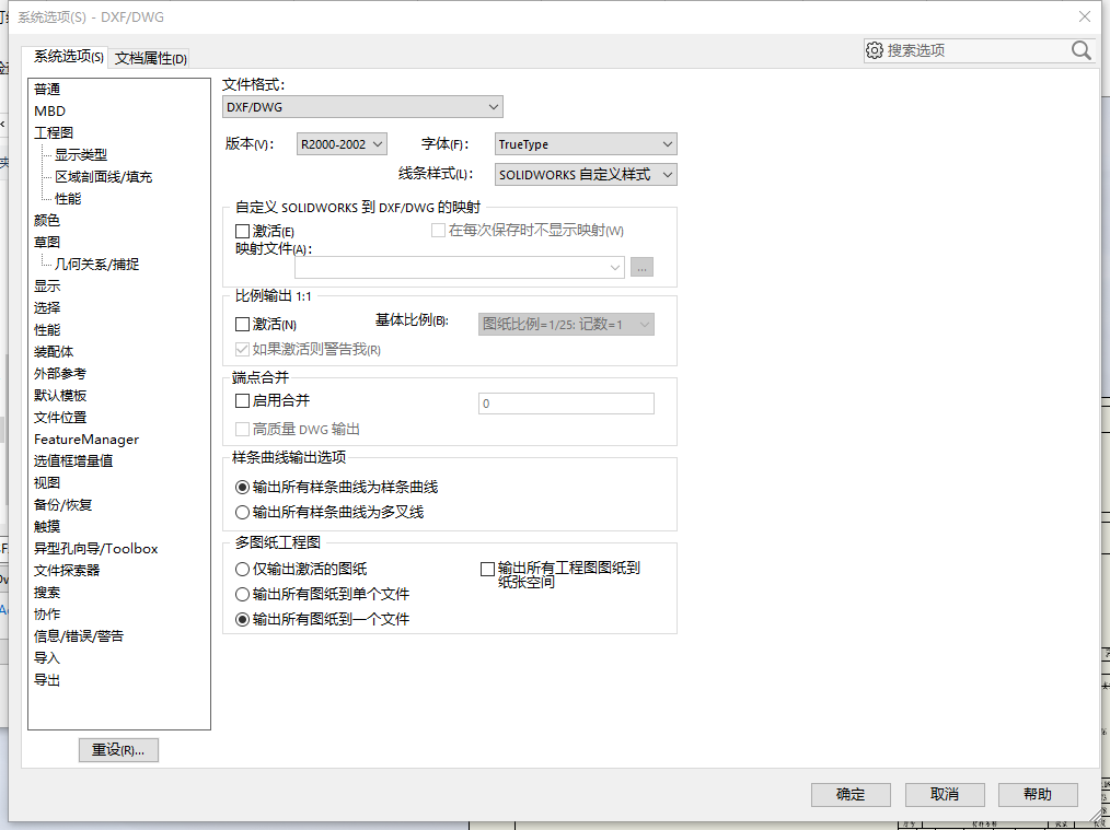

想问下大家有说明批量转dwg的办法吗
发表于 2025-9-2 13:39:01 | 显示全部楼层
用插件---凯元。
发表于 2025-9-15 14:16:23 | 显示全部楼层
用插件转出来都是1比1的,不过某些局部视图会提示比例不同,不必理会,转出来和工程图上是一样的效果
发表于 2025-9-16 16:28:58 | 显示全部楼层
可以使用插件转换,比如大工程师,使用前在软件激活1比1输出,如果工程图图纸几个视图比例不同,例如局部视图,它会提醒你有不同比例直接确定,输出的dwg比例是你的图纸比例,局部视图比例是按照你的主视图比例算的。测量效果和工程图上测量是一样的,都是准的。
发表于 2025-9-16 16:31:39 | 显示全部楼层
用的一直是自带的SOLIDWORKS Task Scheduler 2025
发表于 2025-9-17 15:11:44 | 显示全部楼层
还是1:1绘图好
发表于 2025-9-18 15:50:44 | 显示全部楼层
我是买的。几包烟钱,永久使用的了。懒的搞
