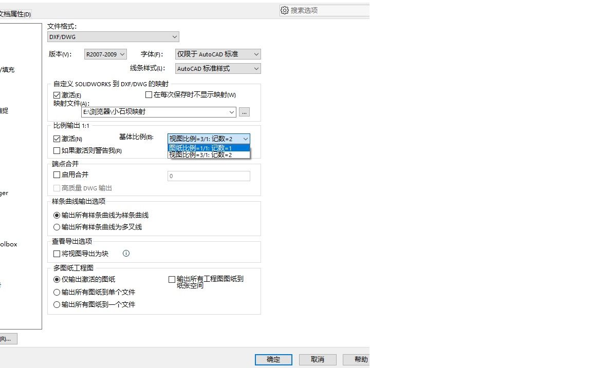

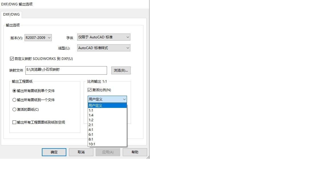

有的零件出图放在图纸里,显得太小或者太大,就选择了自定义比例,但是这样就不能所以sw自带的批量转dwg工具,在选项里面没有视图比例这个选项,但是如果在工程图界面另存为dwg,就可以选择视图比例,这样转出来的dwg就是1:1的了,有试过网上的几款插件里批量转的功能,都不太行,感觉都是在sw自带的插件上套壳,并不能选择视图比例,大家有什么办法吗

发表于 2025-9-1 17:34:42 | 显示全部楼层
你不会设置模版吗  A4一个规格  A3一个规格  然后批量转出就行
有某个视图比例和主视图不一致呢,怎么弄?  发表于 2025-9-2 08:07

发表于 2025-9-2 08:50:22 | 显示全部楼层
下次这种情况你要改图纸比例
视图比例是用在其中某一个视图比如局部或者轴测图太大太小的时候改的
主视图一定要跟随图纸比例,养成好习惯。不然后患无穷
发表于 2025-9-2 08:56:39 | 显示全部楼层
改右下角的图纸比例 转格式不会改变尺寸大小
 楼主| 发表于 2025-9-2 09:23:14 | 显示全部楼层
下次这种情况你要改图纸比例
视图比例是用在其中某一个视图 ...
学到了,就是这个办法谢谢了
