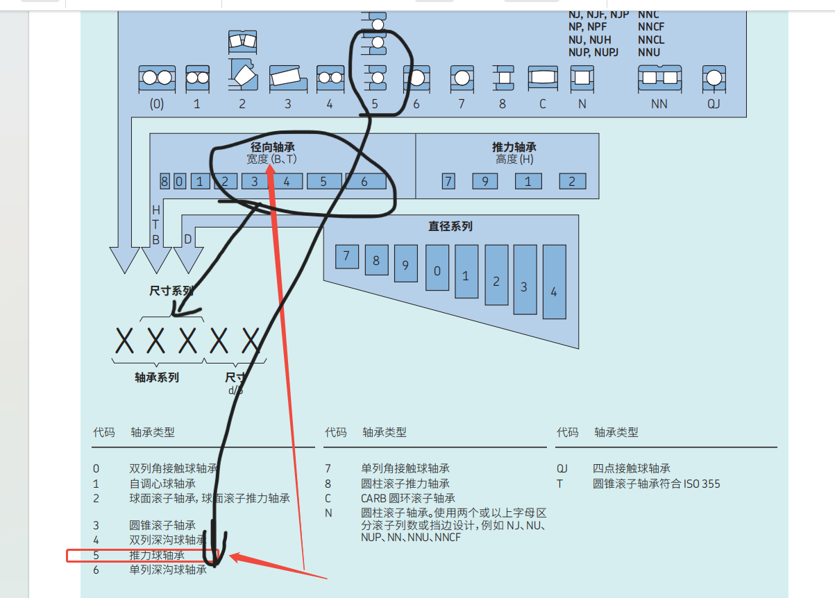

代号5 的推力球轴承,为什么属于径向轴承?今天看SKF手册,遇到这个问题,想深究一下

这个截图
发表于 2025-8-30 11:44:45 | 显示全部楼层
分类错误吧,我看了一下手册,SKF自己描述推力球轴承说的是仅适用于承受轴向载荷,不得承受任何径向载荷

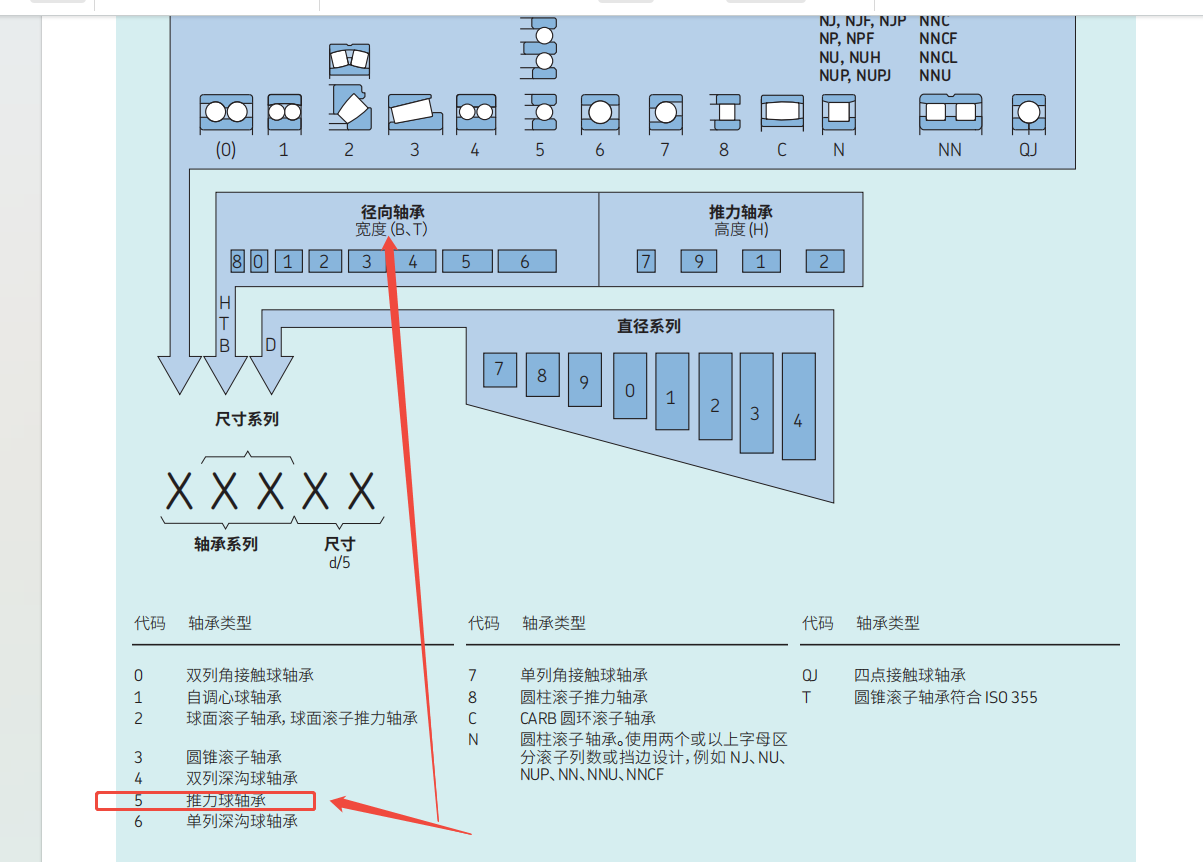

 楼主| 发表于 2025-8-30 16:06:24 | 显示全部楼层
东海fyh126 发表于 2025-8-30 13:20
看错代码了,红圈起来的是轴承类型,不是指宽度代码,,,,,
我纠结的是他把代码5的推力球轴承归纳到径向轴承,你说的轴承系列好像也不对啊
你不会看上面的类型代码的大蓝框里的5吗?  发表于 2025-8-30 16:24
都告诉你了,你所说的径向轴承5和轴承类型5不是一个5,  发表于 2025-8-30 16:22

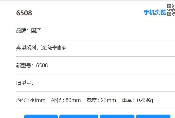

发表于 2025-8-30 16:28:55 | 显示全部楼层
屏幕截图 2025-08-30 162623.png 比如这个轴承,6指轴承类型,深沟球,5指径向轴承,宽度系列5,实际尺寸23,08是内径系列,尺寸40.
