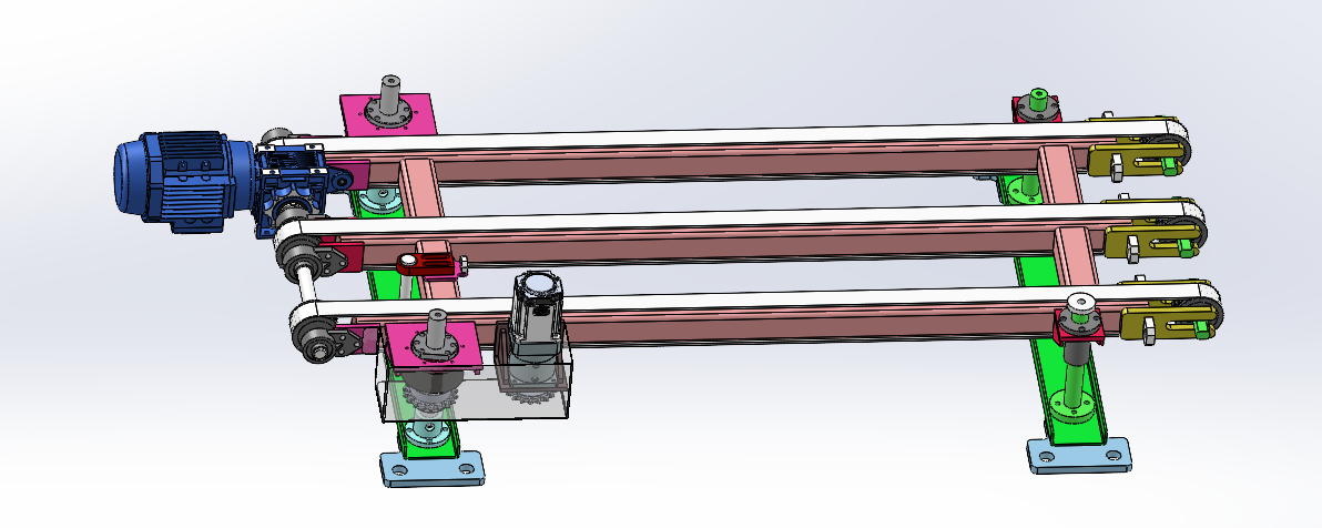

哪位大哥帮忙看看,这套结构有问题吗?欢迎指点
发表于 2025-8-29 17:07:09 | 显示全部楼层
有问题,不同步,,,,,
 楼主| 发表于 2025-8-29 17:15:27 | 显示全部楼层
东海fyh126 发表于 2025-8-29 17:07
有问题,不同步,,,,,
详细说说,不明白
上下连接采用穿销铰接,应该更好一点。。。。  发表于 2025-8-30 11:03
发表于 2025-8-29 17:16:42 | 显示全部楼层
感觉会憋住,最好四个丝杆同步驱动。
 楼主| 发表于 2025-8-29 17:19:08 | 显示全部楼层
斯文棒棒 发表于 2025-8-29 17:16
感觉会憋住,最好四个丝杆同步驱动。
为啥两个会憋住,4个就不会那,这个结构中间有滚筒线,链条过不去
发表于 2025-8-29 18:57:40 | 显示全部楼层
会卡住,升不上来
发表于 2025-8-29 20:56:08 | 显示全部楼层
看不懂哪里顶升了,感觉四个角都是光轴
发表于 2025-8-29 21:24:05 | 显示全部楼层
感觉会憋住,最好四个丝杆同步驱动。
发表于 2025-8-29 21:57:20 | 显示全部楼层
直接买四个升降减速器
发表于 2025-8-30 08:06:26 | 显示全部楼层
大伙都说了,会憋住
