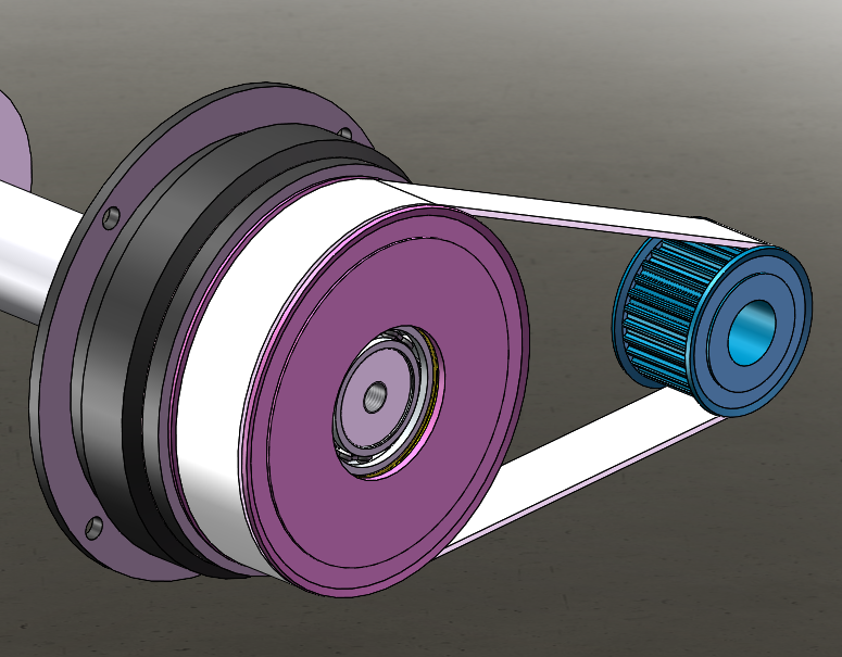

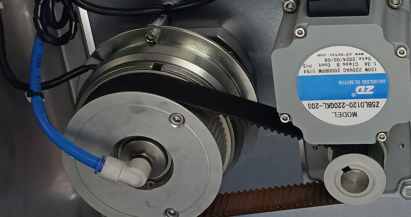

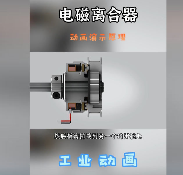

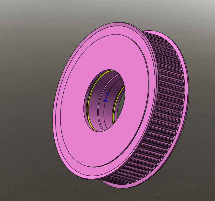

谁用过电磁离合器啊  能不能帮忙解答一下  这个皮带轮是怎么固定的  固定在哪里的    抖音和供应商的讲解就是一个板不通电就不连着离合器本体   通电就连在一起  就一起转   问题是不通电时   不连在一起  那皮带轮和固定板不就没约束了  在轴心上乱窜吗   搞不明白
微信图片_20250827170054_113_332.png 微信图片_20250828114044_144_136.png 微信图片_20250828161216_146_136.png
发表于 2025-8-28 16:38:17 | 显示全部楼层
轴承装在皮带轮的孔内,轴承两端面被 卡簧或者轴承盖限位着,往哪里乱窜?
再说直径方向,还有皮带拉着皮带轮,也限制着它乱窜的。
发表于 2025-8-28 16:50:00 | 显示全部楼层
皮带轮装轴承套在轴上,轴向限制死,摩擦片锁在皮带轮上,磁铁线圈固定,磁铁那侧的摩擦片跟轴键连接,轴旋转时,带着摩擦片一直旋转,通电时,轴那侧的摩擦片变形,顶住皮带轮上的摩擦片,带动皮带轮一起旋转,没通电时,就有间隙,就没摩擦力带动皮带轮旋转

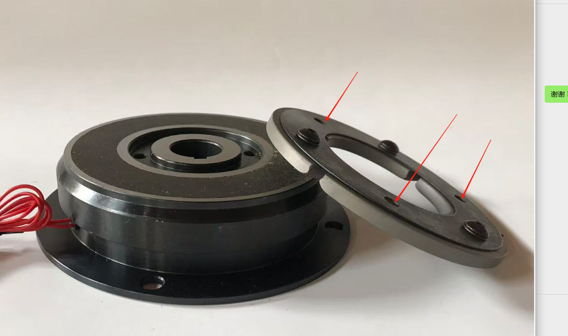

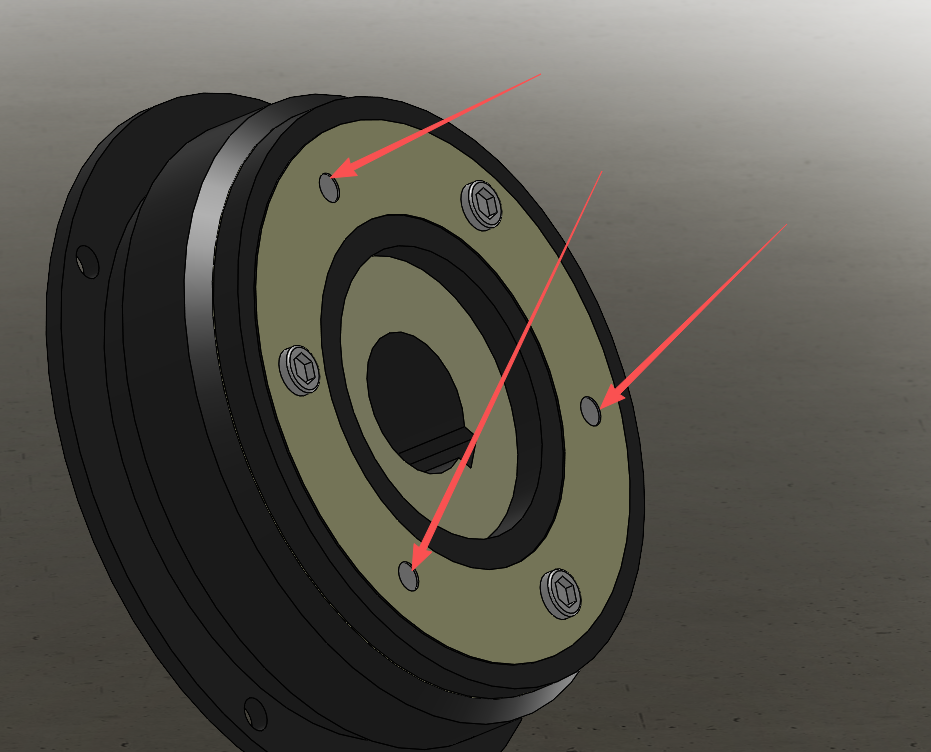

卡簧是外卡吧   有啥用   卡簧/轴承/皮带轮  相当于一体的吧
一步到位,简单粗暴讲吧,全靠杆端面那个螺纹孔的锁紧力来抵住离合器摩擦片的胀力,来实现传动。  发表于 2025-8-29 08:24
 楼主| 发表于 2025-8-28 18:05:33 | 显示全部楼层
xue428032 发表于 2025-8-28 16:50
皮带轮装轴承套在轴上,轴向限制死,摩擦片锁在皮带轮上,磁铁线圈固定,磁铁那侧的摩擦片跟轴键连接,轴旋 ...
这里我看着也不是牙孔啊    皮带轮固定在哪里
怎么没固定啊 就是一个磁铁好不 皮带轮固定在那个活动的小片片上  发表于 2025-9-1 17:08

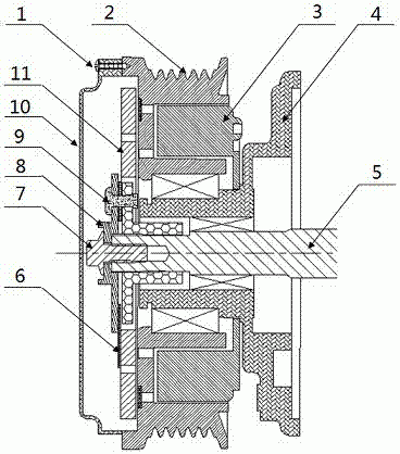

发表于 2025-8-29 07:53:08 | 显示全部楼层
淘宝买一个实物看看,
嗯,他适合买一个放床底收藏,,,,,,  发表于 2025-8-29 08:55
发表于 2025-8-29 09:05:24 | 显示全部楼层
