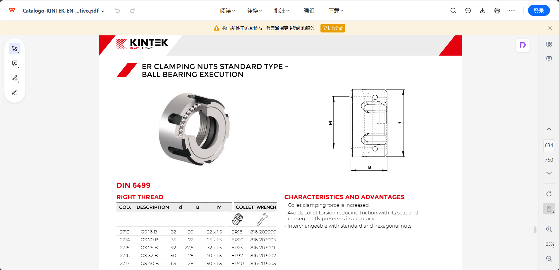

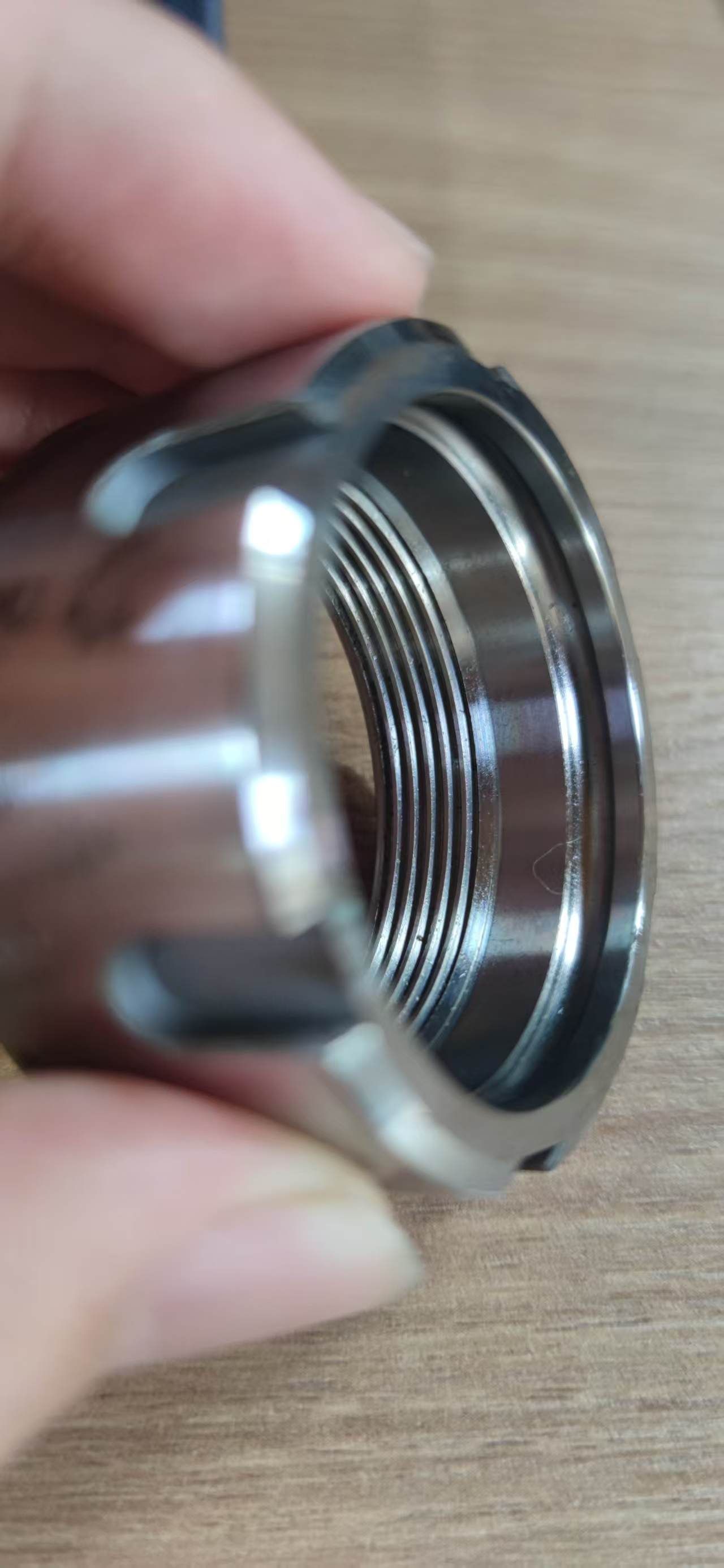

最近在研究滚针压帽,从KINTEK网站里面看到这款滚珠压帽,很好奇他是怎么把珠子放进去的,我手上这款压帽除了外形其他的和人家的一点都不一样,想请问在座的各位大佬,有没有知道滚珠压帽的珠子是怎么放进去的
 楼主| 发表于 2025-8-28 15:08:16 | 显示全部楼层
东海fyh126 发表于 2025-8-28 14:53
看起来是有孔的,后期加工修饰了。
不知道人家咋加工的,我手上这个是在上面钻孔把钢珠放进去的
发表于 2025-8-28 16:02:52 | 显示全部楼层
侧面或者正面加工个孔,放进去再把孔处理掉。
