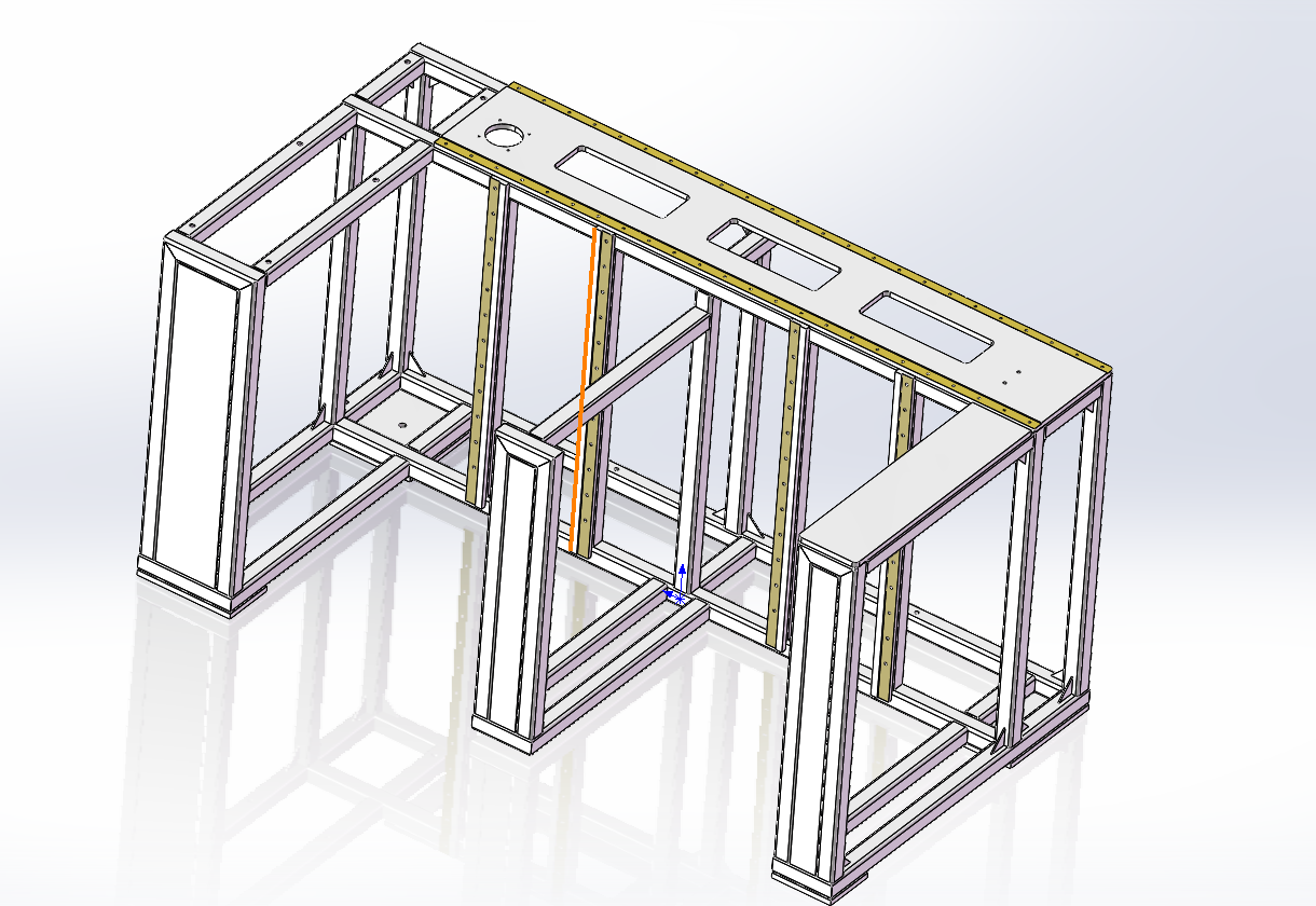

听房东说,好像是武汉大学毕业的,看样子应该50多岁了。画的图和他的学历、年龄完全不匹配。
房东叫我帮他做方通架子,那叼毛大学生设计的,大家来点评一下。
上颜色的要焊接后加工,我不知道有没有这样的龙门铣能加工这么深的
方通又秀气,40方通。
反正房东只叫我焊接,他自己拉去加工。
我就按图施工。

上颜色的难道不是导轨
导轨槽  发表于 3 天前
发表于 3 天前 | 显示全部楼层
可以分成两部分啊,,突出的三块后焊,
发表于 3 天前 | 显示全部楼层
柿子NO.1 发表于 2025-8-28 11:10
可以分成两部分啊,,突出的三块后焊,
导轨槽都加工完了,你再去焊接,架子不就变形了么

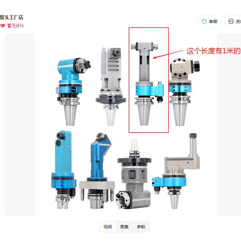

龙门加侧铣头搞不定么?
发表于 3 天前 | 显示全部楼层
可以的,我用1米长的延长杆
发表于 3 天前 | 显示全部楼层
得找专门的大床子,价格不低。

Tray盘上料机。 上龙门没问题。 这也是比较大胆的设计。 可以省点钱。总之设计者还是很有水平的。
发表于 3 天前 | 显示全部楼层
他这方管是看心情随便画的吗?怎么两边的都不统一啊
发表于 3 天前 | 显示全部楼层
只要你能设计,我就能加工出来,这个刀杆一装,后面顶个东西,只要装夹好,这个,一次装夹就完成了,很简单的
哪有做不出来
