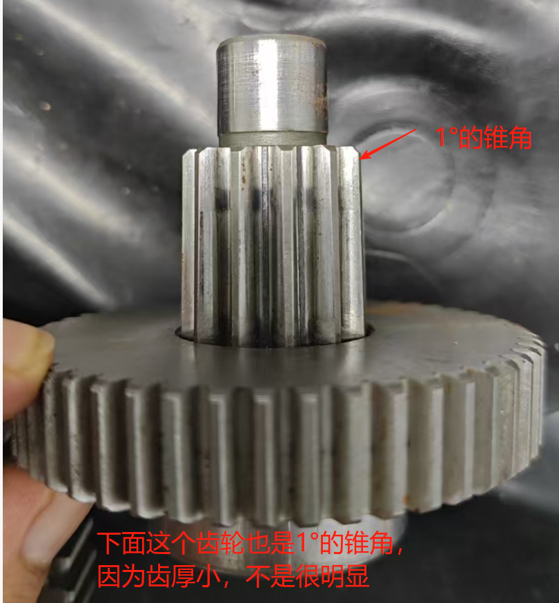

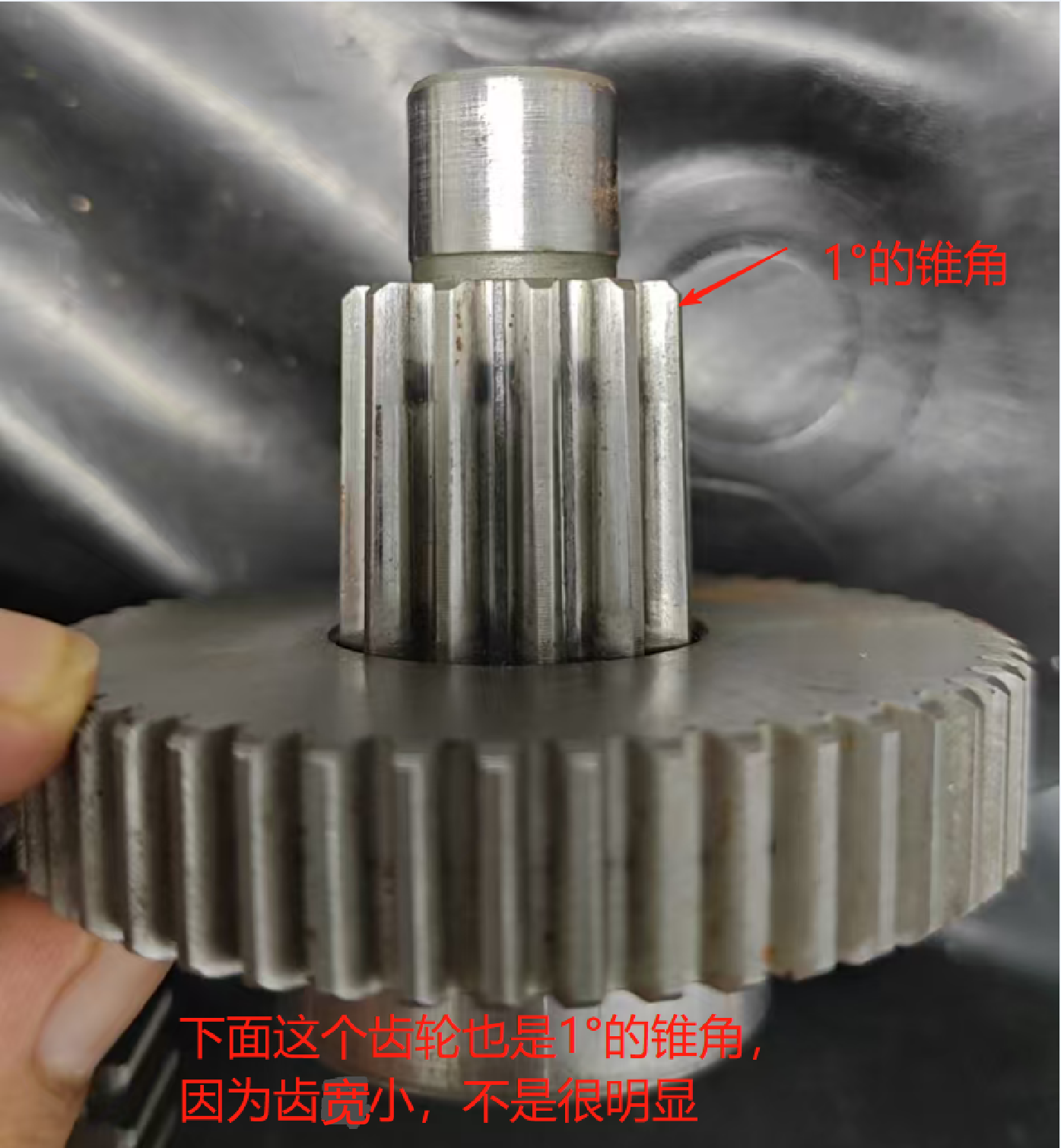

渐开线微锥齿轮
渐开线微锥齿轮是一种通过齿宽方向上的微锥度设计,允许通过轴向调整来精确控制啮合侧隙的高精度圆柱齿轮副。
说重点:有没有大佬能加工或者能给推荐加工工厂的。可提供实物参考。

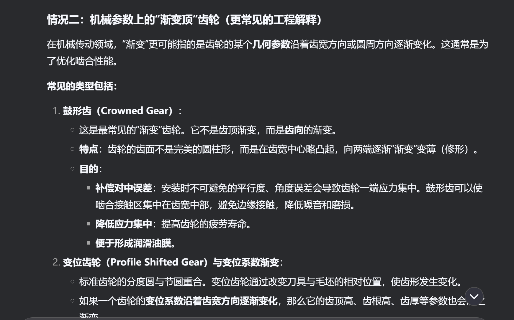

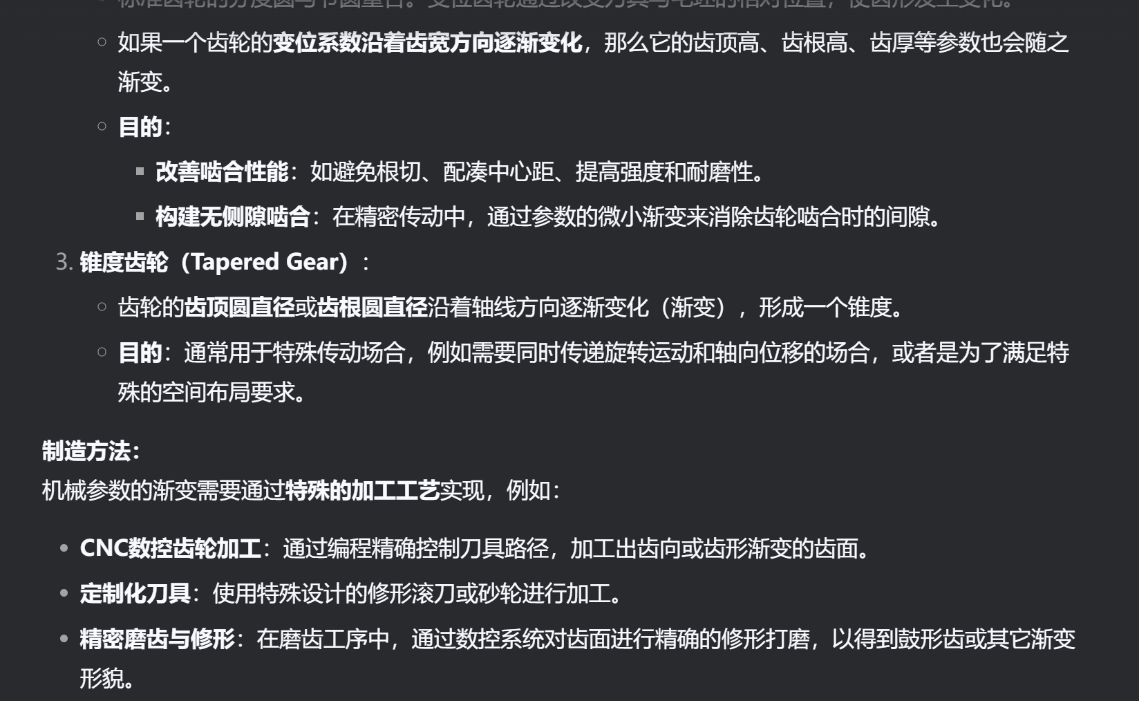

试试渐变顶齿轮
第一次听说这个词  发表于 2025-8-29 08:47
大白天梦见滴  发表于 2025-8-26 15:02
神他妈的渐变顶,一看就是AI呀为了讨好阁下和硬是胡编。  发表于 2025-8-26 14:02
 楼主| 发表于 2025-8-26 11:30:12 | 显示全部楼层
应该属于这里面的第二种,沿齿宽方向,变位系数渐变
是变位齿轮,他这个是连续变位才出来的锥度  发表于 2025-8-26 14:13
什么变位系数?谁告诉你是变位齿轮,你查查书行不行?  发表于 2025-8-26 14:01
突然想起渐变顶这个——AI了一下!  发表于 2025-8-26 13:32

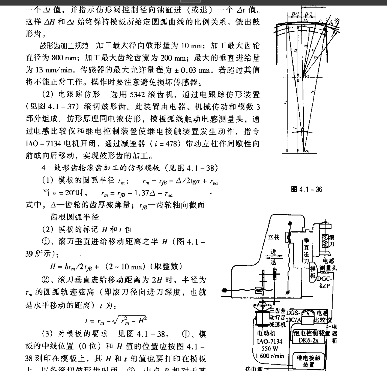

发表于 2025-8-26 11:31:02 | 显示全部楼层
这不是修型?
 楼主| 发表于 2025-8-26 11:39:41 | 显示全部楼层
直齿渐开线圆柱修型?这个测绘着 齿根圆也是变化的。
听说过齿向线性修形吗  发表于 2025-8-31 12:47
齿根圆也可以修  发表于 2025-8-26 15:12
