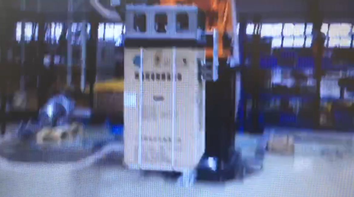

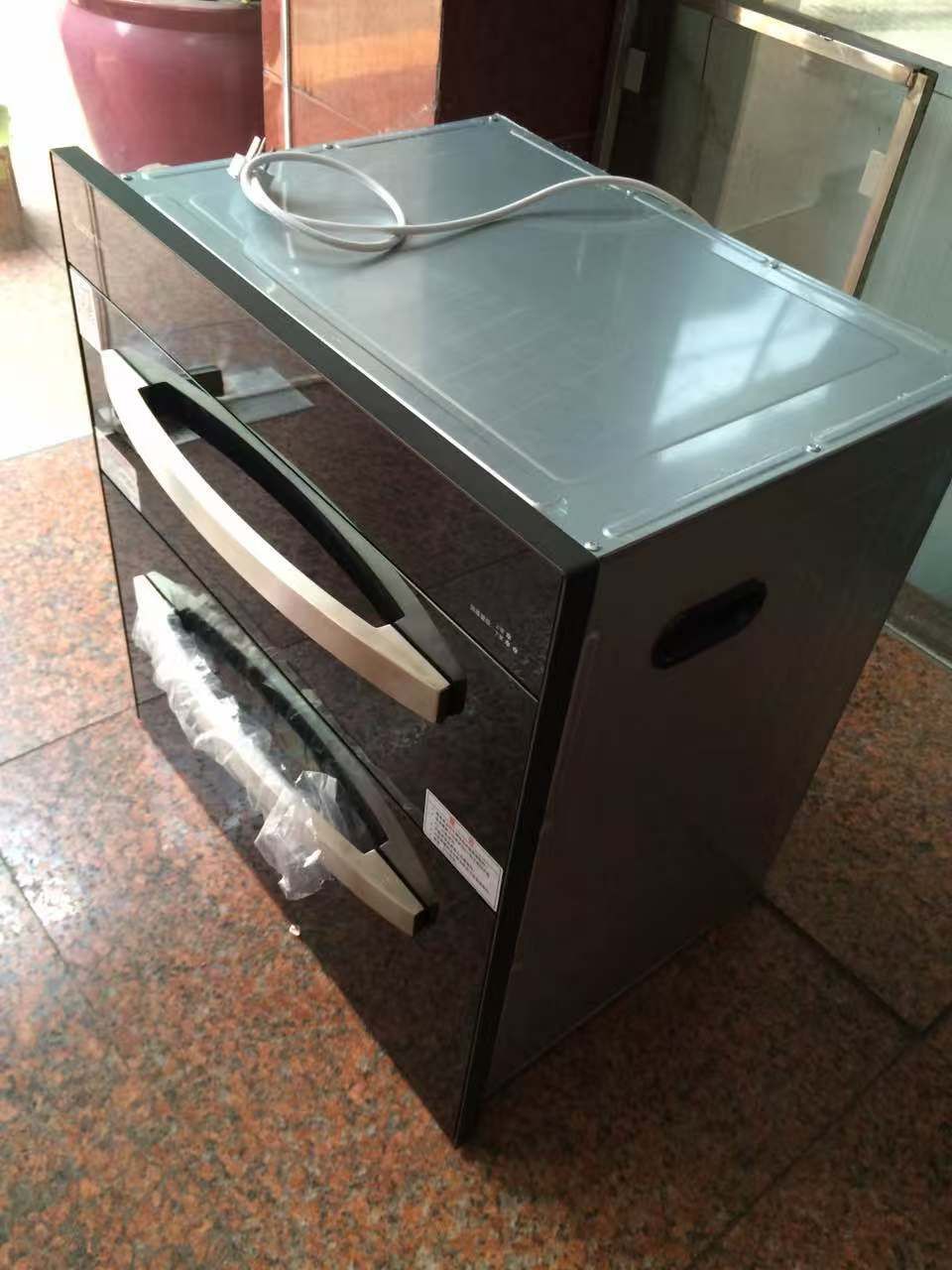

天朝不和谐 发表于 2025-8-24 21:30
顶部真空抓取加侧面支撑就可以,除非顶部有镂空,无法用真空。
案例:60Kg的洗衣机纸箱,顶部海绵抓取,侧面吸盘辅助,抓取稳定:
另一个家电案例:侧面海绵吸具抓取,安全系数选4,200*400mm的吸具一个可以抓取(15Kg)。但最后还是在侧面加了一个夹紧支撑,避免水平移动过快时侧翻。

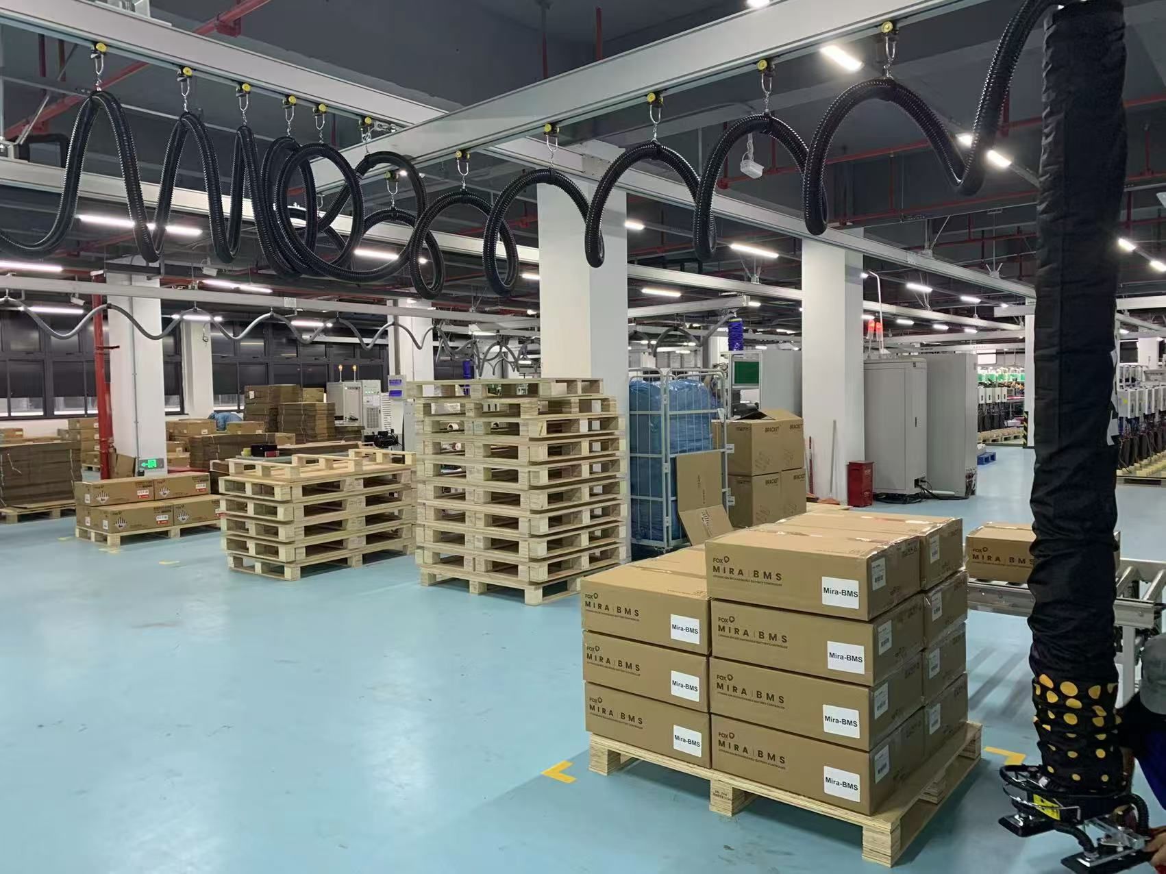

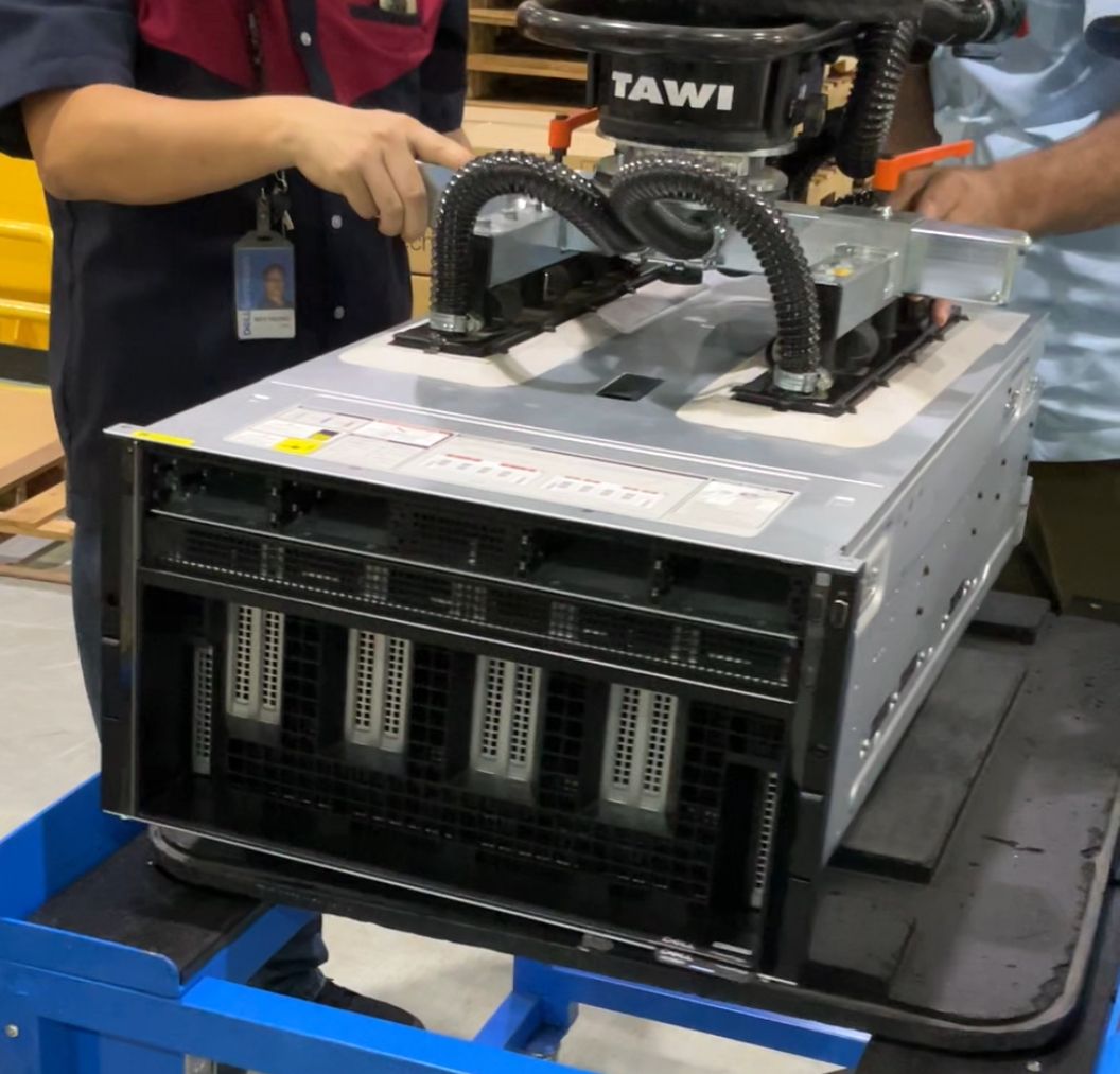

如果你的应用是服务器CDU模块,新能源行业电池模块,顶部是没办法吸的,侧面真空吸取的话,客人安全系数要求又高。基本上行内我见到的都是用两侧夹取的方式,最多是夹爪那里使用柔性的材料(聚氨酯块、硅胶条、海绵等)。
如果是有顶盖的机柜(CDU模块、电池),有客户采用的是我们推荐的PIAB TAWI吊具方案,重量最大150Kg:
