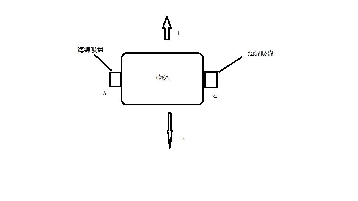

如图所示,物体两侧通过海绵吸盘包夹的方式吸取,海绵吸具受切向力,请问这种情况相比竖直吸取物体,吸盘的吸力有没有什么影响,大概能到竖直吸取物体的吸力的多少,我看吸盘厂家样册上也没有这些数据,谢谢

左右包夹比竖直吸要大的多吧
左右包夹是摩擦力和重力相等,静摩擦力是压力乘以小于1的系数,压力肯定比重力大
竖直是等于

水平抓取,安全系数取2;侧向抓取,安全系数取4.
此外,海绵的材质,以及海绵的固定方式(粘附、磁吸)也影响抓取效果。建议把被抓取物的重量、表面粗糙度、海绵吸具尺寸、真空度大小等参数详细给出,这样才好评估。
吸具尺寸目前选的是130*400的  发表于 2025-8-29 05:11
这个安全系数,是海绵吸具供应商给的吗,工况就是,去吸钣金箱体,长方体,q235材质,不是很平有凸台,高度差大概在5mm左右,重20kg,摩擦系数不清楚,真空压力是正常的压力  发表于 2025-8-29 05:11

受力方向拆解:
物体在水平方向上,左右两侧的吸盘会施加大小相等、方向相反的压力(水平方向),这两个力相互平衡,使物体在水平方向保持静止。
在竖直方向上,物体受到竖直向下的重力(G)。由于物体静止,竖直方向必须存在一个竖直向上的力与之平衡,否则物体将下落。
摩擦力的产生:
吸盘对物体的水平压力会使吸盘与物体接触面之间产生静摩擦力。左右两侧的吸盘分别对物体施加竖直向上的静摩擦力
​这两个静摩擦力的合力竖直向上,与物体的重力(G)大小相等、方向相反,从而实现竖直方向的平衡。

之前做过海绵吸盘吸钣金箱体的夹爪,也是侧面吸,夹爪的行程做成可调整的,保证海绵能压缩到位,海绵厚度要选个合适的,厚度会影响节拍和海绵更换频率(那个棉是易损件,不便宜),选型计算要注意摩擦因数、加减速(你的节拍要求)等参数,套套楼上的公式,乘个安全系数
