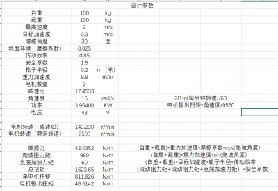

想做款AGV小车电机选型查了资料怎么说的都有,各位谁能帮忙看看是不是这样计算,论坛里面好多也都没有了后续,希望能有个大神详细说说% N' |9 G9 o, @  C1 N

我是不知道怎么计算,网上找到的公式算出来功率都好大

; \( m4 Q% A- K8 Q& C+ x5 h这个计算我也讲不清,但是我也做过非标的AGV,驱动轮的减速比也只有15,轮子直径160mm,确实车子是可以跑起来,速度和负载都不小。

多想想结合下现实生活,你这计算数据的表格直接删了吧。( E% h0 \8 X2 s3 m4 D2 S
: @4 b! f* ~1 i/ g
100kg+100kg +轮子0.2米 ,不就和电摩差不多嘛?电摩共1个电机,1.2KW左右,还跑的起飞。

8 j9 u! |$ I' f2 D* c你还要改轮子吗?改轮子的话就自己用普通行星减速机好了,我拆过市面上的潜伏车,也就是减速机加400W伺服。
