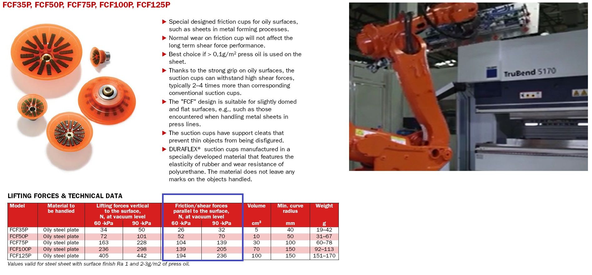

1.5m*1m*(3~5mm)板子,小于60Kg,边缘抓取位置最大150mm,最小怎么也得留50~70mm吧?
侧面垂直抓取状态激光加工的话,直接用吸盘,担心不安全那就加几个夹爪。激光焊接、激光打孔、冲压折弯,很多方案都是这么干的。
推荐瑞典PIAB的摩擦吸盘,防滑防油,抓取力稳定:
提醒一下,机器人A→B转移时,最好使用工作台重新定位。
补充内容 (2025-8-21 22:43):
楼主说是当做A3板,重量≤30Kg。尺寸1500*1000*(3~5mm),密度符合的,重量接近的应该是钛合金板。
担心激光打孔影响真空密封效果,吸盘避开加工区...。
哪来的60KG,人家明明写的是30KG。激光打孔打到吸盘所在位置怎么办,直接漏气了。  发表于 2025-8-21 12:22
