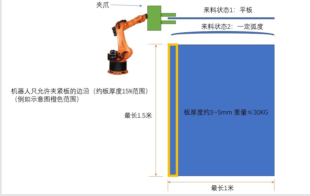

如图所以一些参数和要求,各位大神对于这个夹紧搬运,夹爪设计有没有经验或者提醒!
(夹爪可以多个并排)
补充一下:  前工序机器人1用吸盘,水平吸起板材,交接给机器人2,机器人2夹紧后,转为竖直状态进行激光打点作业。

两边夹不怕啊,夹住就行
如果是单边吸盘就麻烦
板厚的15%是个什么意思啊,你夹个试试。  发表于 2025-8-20 17:16

靠机器人这样夹不现实,应该采用6个吸盘。
夹持区域才0.75mm,你还想用夹盘,这更不可行了。  发表于 2025-8-20 17:16

只能说这个方案太危险了。
这方案堪比用吸盘大法吃饭,简直是做梦一样。  发表于 2025-8-20 17:17

 楼主| 发表于 2025-8-20 16:27:02 | 显示全部楼层
工况限制,只能夹那个范围
感觉走不通  发表于 2025-8-21 08:09

工况限制,只能单边夹紧

你图示不是上下两面夹紧吗
上下夹紧也只是夹紧一个板边,但肯定不行的,板材肯定要大变形的。  发表于 2025-8-21 09:54

不会是你臂展不够吧。那些冲压的都是吸的
它这是激光打孔,肯定有孔位在真空吸盘夹持范围内,你一个激光打孔过去 ,吸盘吸不住了。  发表于 2025-8-21 09:55
