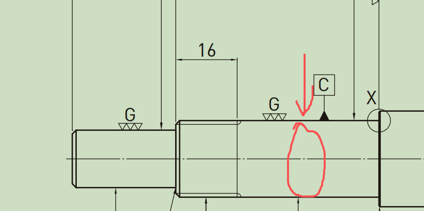

如图位置轴承用的bsb3062,厂家公差见过h5/h6/g5/g6,还有自定义的,之前试过fag和nsk的配h6公差,轻轻敲的进去,手推有点困难,今天在群里定杠,一个主管让改h4,这个位置的公差,从使用角度来说,哪个相对合适?

js6

轴承档位一直都用js6,就是越小直径的,稍微放大一点要求,越小越不好加工  发表于 2025-8-19 13:24
发表于 2025-8-19 13:15:43 | 显示全部楼层
h4和h5使用起来都差不多,但是h4加工难度和加工费用要高不少

不明白怎么会选到4级精度去了,感觉h6不好装就换g6
鼎翰那边没要求好像是g6的  发表于 2025-8-19 14:54

https://medias.schaeffler.cn/zh/产品/rotary/滚动轴承和滑动轴承/超精密轴承/止推超精密轴承/滚珠丝杠角接触球轴承/bsb3062-su-xl/p/1690696
这个h4这样看有出处  发表于 2025-8-19 14:53

看了下,楼主用这个轴承还真得选h4了
有什么依据吗,就因为某高管说的吗。  发表于 2025-8-20 12:28

这种用的地方不一样 安装要求不一样公差不一样很正常
可以去机械手册翻翻看  发表于 2025-8-25 13:05
