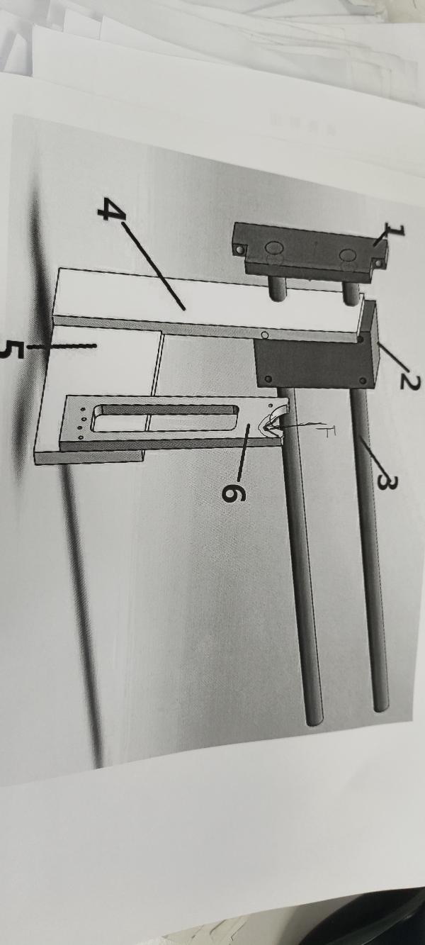

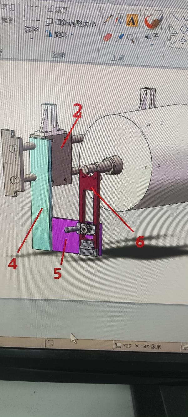

如图 456这三个零件之间螺丝链接,6要受力, 我感觉这样不稳 或者说有点单薄  受力不超过300N吧    大家看下456这3个零件怎么改进设计增加受力刚性  其中4是固定在2上螺丝链接

加厚镶嵌
发表于 2025-8-19 09:19:31 | 显示全部楼层
个人想法,最牢靠的是2上伸出一块板与轴相连,让4一端连轴一端连二,别的什么的再往上加
发表于 2025-8-19 09:19:41 | 显示全部楼层
假设6会受到一个沿导向方向300N的力,导向可以放4的下部分,然后你6是受力的还是个合页连接?有点不对劲吧,

你这个应该是个卷绕结构,卷绕后要脱开这个6,围绕铰链转动,然后把卷绕好的物料卸下来。
这个肯定单薄了,一般都是头小屁股大,换做我一般用钣金做,板厚至少3到5mm,三角形,两边折边至少30mm,中间还要加筋,底部用重载铰链,焊接,加上固定装置,完事。

按力流最短原则优化
